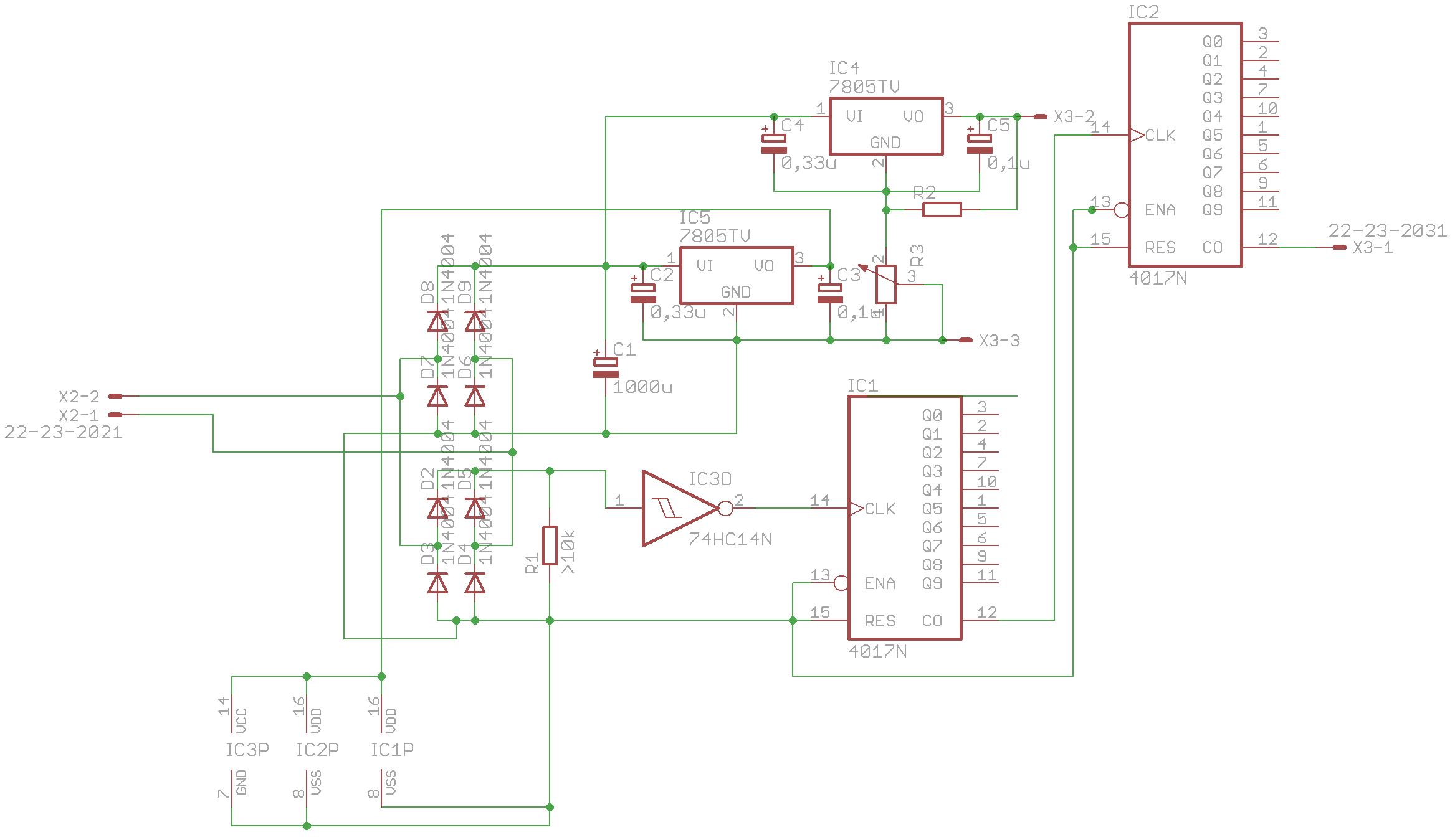

Moin,
ich möchte für die Digitaluhr.pdf einen genaueren Taktgeber und habe mir
daher gedacht, ich nehme die 2x50Hz aus dem Netz nach dem
Brückengleichrichter und teile diese durch 100 (10^2).
Das klappt nach ein paar Versuchen mit dem CD4017 auch soweit.
Da ich die Uhr auch dimmen möchte, dachte ich, die ICs CD4010/CD4011 mit
einer variablen (über einen Poti einstellbaren) Spannung zu betreiben.
Im Datenblatt von TI (LM7805) ist ein Schaltbeispiel zum
Adjustable-Output Regulator gegeben (Figure 3).
Die habe ich übernommen. Nun weiss ich aber nicht, wie groß ich R3 und
R2 wählen muss.
-Die Eingangsspannung an X2-1 und X2-2 sind laut Trafo 10V~.
-Pin X3-3 geht an die Masse der restlichen Schaltung der Uhr
-Pin X3-2 soll die variable Ausgangsspannung sein/werden
-Pin X3-1 ist der 1Hz Takt
Der Rest der Uhr ist schon fertig gebaut, somit lässt sich daran nicht
mehr viel verändern.

Die Größe ist im Prinzip egal, nur das Verhältnis bestimmt die
Ausgangsspannung des Reglers.
Der Regler "sieht" nur die Spannung zwischen GND und Vout, also die, die
an R2 abfällt. Die versucht er auf 5 V zu regeln.
Für 15 V Ausgangsspannung muss R3 also doppelt so groß sein wie R2,
damit der Regler die Spannung an R2 auf 5 V regelt und noch 10 V an R3
abfallen.
Sinkt R3 auf 0 Ohm, ergibt sich die minimale Ausgangsspannung, beim 7805
sind das 5 V. An R3 fällt keine Spannung mehr ab, an R2 5 V.
Für den Betrieb in der Nacht führen 5 V Betriebsspannung wahrscheinlich
zu zu hoher Helligkeit. Ich würde anstelle des 7805 einen LM317
empfehlen, der kann theoretisch bis 1,25 V heruntergeregelt werden.
Sinnvoll wären auch zwei interne Potis zur Einstellung der Helligkeit
und einen Schalter aussen zur Umschaltung zwischen Tag- und Nachtmodus.
Natürlich könnte man die Helligkeit auch über einen LDR steuern.

Danke für die Info zum Regelverhalten, hat sehr geholfen.
Wenn ich somit einen 2k Poti nehme und einen 1k Widerstand, kann ich von
5-15V regeln lassen, oder?
Wenn ich jetzt dem LM317 nehme und für R1 den vorgeschlagenen 240 Ohm
Widerstand, für den Poti einen 2k nehme, komme ich auf:
VO = Vref*(1+R2/R1)+(I[Adj]*R2)
VO = 1,25V+ 1,25V*2000/240 + U[R2]
Aber wie komme ich rechnerisch auf I[Adj]? Sind das die 1,25V/240 Ohm
(~5,2mA)?
Wenn ja würde ich auf VOmax=(1,25+10,41+10,41)V kommen.
