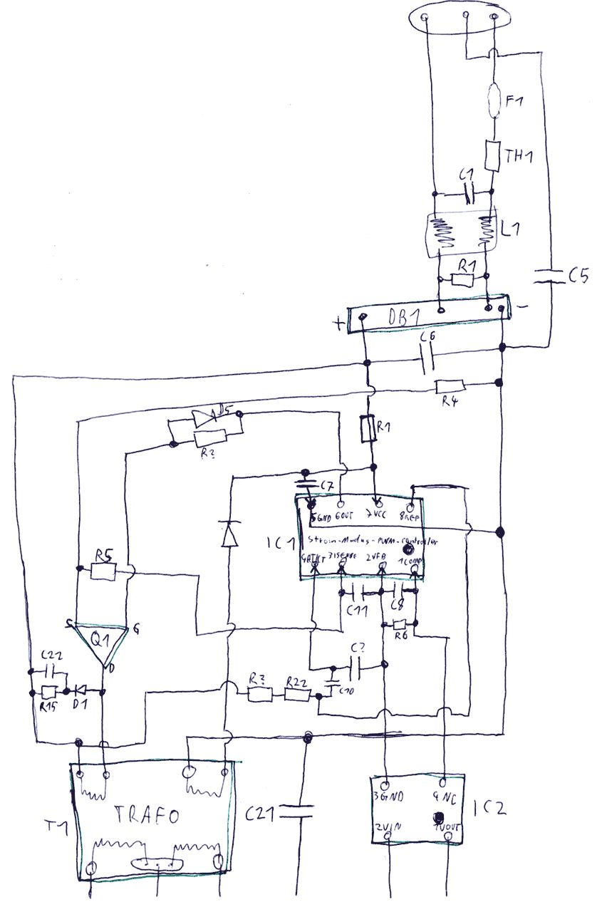

Ich habe ein Problem mit einem Netzteil aus einem Switch, das ich trotz
Google und Foren-Suche nicht lösen konnte. Ich würde nämlich gern
verstehen, wie dieses Netzteil arbeitet.
Der Auslöser war, dass zwei baugleiche Switch-Netzteile nahezu
zeitgleich ihren Geist aufgegeben haben, möglicherweise durch die hohen
Temperaturen oder die Gewitter in letzter Zeit. Die Symptome waren ein
regelmäßiges Ticken (vielleicht 2 Hz) der Netzteile und eine im Takt
damit einbrechende Ausgangsspannung. Inzwischen funktioniert eines der
Netzteile gar nicht mehr.
Daran, die Netzteile reparieren zu wollen, traue ich mich nicht,
dennoch würde ich, wo sie schon offen vor mir liegen, gerne die Chance
nutzen, die Funktionsweise verstehen zu können. Wenn ihr
(ungefährliche) Tipps zur Reparatur habt, wäre ich da natürlich auch
nicht abgeneigt.
Jetzt aber genug der Vorrede, sondern zu den technischen Daten:
Die Netzteile stammen von einer Firma namens „Wowson“ und liefern 3,3 V
bei 5 A und 5 V bei 1,5 A. Das Ticken scheint aus dem Trafo (oder der
Umgebung) zu kommen. Ich habe versucht, Schaltpläne von dem guten Stück
zu zeichnen, diese werde ich an zwei weitere Posts anhängen. Die
Bauteile sind von unten gezeichnet. Von der Funktionsweise her
scheint es mir aber ähnlich zu diesem hier
http://www.mikrocontroller.net/forum/read-1-141164.html#141207
zu funktionieren.
Wenn jemand Rückfragen zu meinen Plänen hat, gern! Bitte entschuldigt
auch, dass ich nicht immer die offiziellen Symbole verwendet habe.
Die ICs, die eingesetzt werden, sind (soweit korrekt identifiziert):
Q1: Beschriftet mit K2625
IC1: Strom-Modus PWM-Controller (TL3832P)
IC2: Spannungsregler (S-817)
IC3: Beschriftet mit L432NA DDH11 (sieht aus wie ein Transistor)
IC4: Transistor (XL1225)
IC5: Spannungsregler (278ra05)

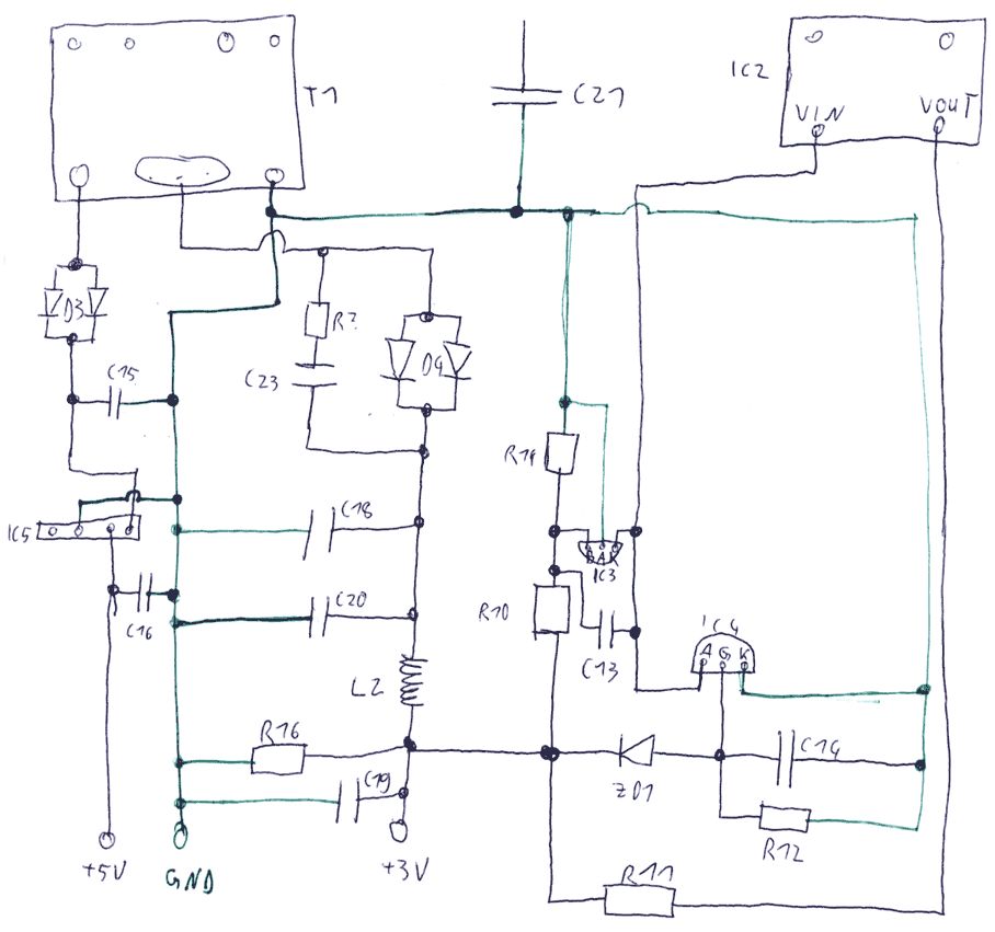

Interessieren würde mich besonders, wozu dieser ganze „Kleinkram“ da
ist, die ganzen ICs etc. Außerdem frage ich mich, wieso der Trafo auf
Hochspannungsseite zwei Spulen hat. Und noch eine Frage: Wieso bestehen
D3 und D4 aus je zwei Dioden, würde eine nicht auch reichen (die sind in
einem hoch stehenden Gehäuse, ähnlich wie ein Spannungsregler,
zusammengefasst)?
Nun dann, vielen Dank an alle, die bis hierher durchgehalten haben,
stedaho

von Thomas O. (Gast)
googel mal nach Schaltnetzteil, wirst bestimmt ne gute Erklärung dazu
finden.
von Marko B. (Gast)
Q1 ist ein 2SK2625 MOSFET:
http://service.semic.sanyo.co.jp/semi/ds_e/ENN7081.pdf
IC3 ist ein einstellbarer Shuntregler:
http://focus.ti.com/lit/ds/symlink/tl432.pdf
IC4 ist ein Thyristor:
http://dccomponents.com/products/Rectifiers/SCRs/ML1225,XL1225.pdf
Folgendes dürfte Dir weiterhelfen:
http://repairfaq.ece.drexel.edu/sam/smpsfaq.htm
Das Ticken bedeutet daß eine Schutzschaltung (Überspannung, Überstrom)
des Netzteils anspricht - das Netzteil versucht anzulaufen, wird aber
immer wieder von der Schutzschaltung abgeschaltet.
Hast Du Zugriff auf ein Oszilloskop?
von dds5 (Gast)
IC2 ist ein Optokoppler, der das Regelsignal analog vom Ausgang auf
die Netzseite überträgt.
Die zweite Primärwicklung dient der Versorgung des Steuer-ICs im
Betrieb, über R1 fließt zwecks Verbesserung des Wirkungsgrades nur der
Anlaufstrom.
Dieter

Wie oben bereits erwähnt wurde ist die häufigste Ursache, dass ein SNT
kaputt ist, darin zu Suchen, dass der ELKO der sog. Kick-Off oder
Bootstrap-Schaltung ausgetrocknet ist.
Das ist in der Regel ein kleiner Elko, der über eine Art
Längsreglerschaltung direkt aus der Netzspannung geladen wird. Dieser
Kondensator versorgt den Wandler IC solange mit Spannung, bis eine
Sekondärspannung aufgebaut ist. Dann versorgt der Wandler sich meist
über eine eigene Wicklung selbst um einen besseren Wirkungsgrad zu
gewährleisten.

Dank seinem El.Schema und den Beschreibungen habe ich dann mal C7 (25V,
47uF) ausgewechselt.
Das Gerät funktioniert jetzt wieder einwandfrei!!!

In this thread I found the solution. The schematic from "stedaho" fit
exactly to my power supply. So I replaced C7 - a 47µF 25V capacitor near
by the IC1 - and now the power supply comes up again!

Das Austauschen von C7 hat auch bei meinem Netzteil geholfen. Dort
werkelt jetzt ein 220µF/63V und der Switch (Longshine) tut wieder.
