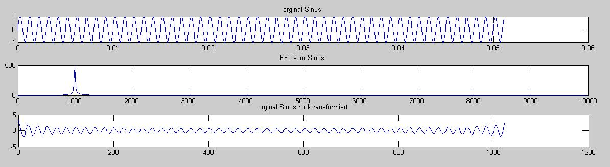

Mein Ziel ist es eine wave-Datei in Matlab einzulesen, mit einer FFT zu
transformieren, darauf einen Brickwall-Filter anzuwenden (also alle
nicht gewünschten Frequenzen=0 zu setzen) und mittels IFFT wieder das
Zeitsignal zu erhalten.
Dazu hab ich mir erstmal mit einem einfachen Sinus rangetastet und stoß
da leider schon an meine Grenzen...
Nfft = 1024; % Anzahl Abtastwerte
fa=20000; % Abtastfrequenz
t=(0:(Nfft-1))/fa; % Zeitachse
% Sinus erzeugen
f =1000;    % Sinus-Frequenz
y=sin(2*pi*f*t); % Sinus
subplot(3,1,1)
plot(t,y)
title('orginal Sinus')
% FFT anwenden
freq=abs(fft(y));
subplot(3,1,2)
plot(fa*(0:(Nfft/2-1))/Nfft,freq(1:Nfft/2))
title('FFT vom Sinus')
% IFFT anwenden
N = [freq(1:513) conj(fliplr(freq(2:512)))];
x = ifft(N);
subplot(3,1,3)
22
plot(x)
23
title('orginal Sinus rücktransformiert')
Unklar ist mir, wieso
1) Der Dirac nicht sauber bei 1000Hz erscheint
2) Die Amplitude beim zurücktransformierten Signal schwankt (hängt ja
evtl. mit dem "unsauberen" Dirac zusammen?)
Wahrscheinlich wird der Beitrag bei vielen Experten für Kopfschütteln
sorgen, aber ich bin über jede Hilfestelle froh :)
Gruß, Frederik
Hallo Frederik,
zu deiner ersten Frage: bei dir tritt der Leckeffekt auf. Der Grund
dafür ist, dass deine Signalfrequenz fs = 1000 Hz nicht eine der
Analysefrequenzen der FFT entspricht. Die Analysefrequenzen berechnen
sich mit f = k*fs/N, N = Ordnung der FFT.
zu deiner zweiten Frage: Du bekommst nicht das Originalsignal nach der
iFFT da du nach der FFT sofort den Betrag nimmst. Dadurch ist die
folgende Zeile flasch: N = [freq(1:513) conj(fliplr(freq(2:512)))];
Wenn du den Betrag vorher nicht nehmen würdest wäre es richtig.
Grüße,
Enrico

Die Amplitude schwankt leider immmer noch...
Das ist wohl wieder auf den Leckeffekt zurückzuführen. Wenn du die
Bandbreite des Filters vergrößerst, wirst du merken das der
rekonstruierte Sinus immer besser aussieht. Der Grund dafür ist die FFT,
die im Bezug auf den Leckeffekt eine äußerst schlechte Transformation
ist. Der Leckeffekt sorgt dafür, dass die Signalenergie über einen
breiten Spektralbereich verstreut wird. Das ist auch in deinem Beispiel
der Fall. Wenn du dann mittels dem Filter bestimmte Frequenzanteile auf
Null setzt, gehen somit einzelne Komponenten verloren.
Versuche doch einfach mal einen Sinus mit der Frequenz 996.0938 Hz, die
liegt genau auf deinem DFT-Raster. Du wirst merken, dass der Effekt dann
nicht mehr auftritt.
