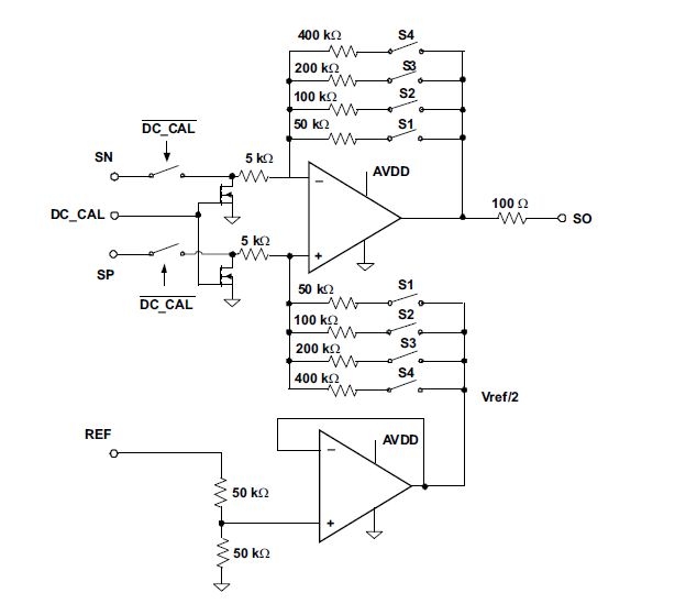

ich habe das angehängte, vereinfachte Diagramm eines Shunt-Stromsensors,
welcher in einem IC integriert ist.
Ein Großteil des Aufbaus ist mir klar:
bei SN bzw. SP ist die negative bzw. die positive Seite des Shunts
angeschlossen. Über das Signal DC_CAL kann der Stromsensor für eine
DC-Offset-Calibrierung von der Last getrennt werden.
Bei dem oberem OpAmp handelt es sich um einen invertierenden Verstärker,
bei dem man über S1, S2, S3 und S4, die Möglichkeit, den
Verstärkungsfaktor (10, 20, 40, 80) auszuwählen.
Bei dem unterem OpAmp handelt es sich um einen
Impedanzwandler/Spannungsfolger, welcher die Refferenzspannungsquelle
entlastet, und einen Offset bei der Hälfte der Refferenzspannung
einstellt.
Mein Problelm:
Für was sind die Widerstände zwicshen den beiden OpAmps, also die die an
V_ref/2 hängen? Wieso ist es nötig, hier nochmal den selben Widerstand
wie bei dem Verstärker vorzuschalten?
Nachtrag:
Gerade ist mir aufgefallen, dass wohl die Widerstände zwischen den
beiden OpAmps zu dem oberem OpAmp gehören und zusammen einen
Differenzverstärker ergeben.
Nun ist mir nur nicht mehr ganz klar, wie es funktioniert, dass am
Ausgang die entsprechende Spannung anliegt.
Bei einer Refferenzspannung von 3,6V sollte ja am Ausgang ein Offset von
1,8V anliegen. Dieser Wert erhöht sich bei positiver Spannung
entsprechend dem Verstärkerverhältnis und bei negativer veringert er
sich entsprechend.
Aber wie kommt das zustande, dass der Wert zu den 1,8V addiert bzw.
subtrahiert wird?
wie du schon richitg erkan hast, handel es sich hierbie um einen
Differenzverstärker. Schau dir mal die zeichnugn hier an:
http://www.elektronik-kompendium.de/sites/slt/0210153.htm
Dort wo R4 in der Zeichnung R4 gegen Ground geschaltet ist, liegt bei
dir Vref/2 an, d.h. dein Ua ist gegen deinen Ground gemessen um Vref/2
größer, da der Ground in der Zeichnung dem Vref/2-potential in deiner
Schaltung entspricht
