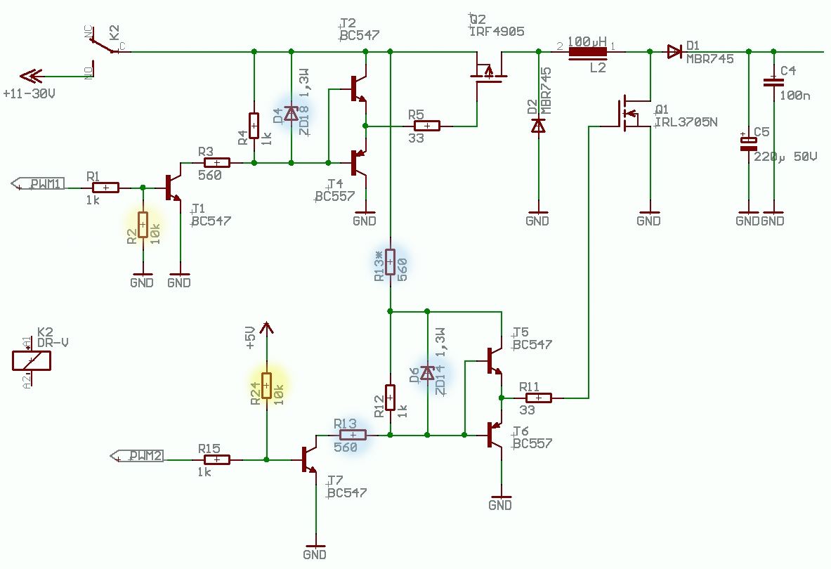

ich möchte den Lader von der Codesammlung
Bleiakku-Lader 12/24V (die Interne Verlinkung gehr nicht !?)
www.mikrocontroller.net/topic/72627
um einen Boost Teil erweitern
Dazu habe ich zwei Fragen
1. Die Spannungsbegrenzung des Gates von  Q1 (Boost) kann ich ja nicht
aus dem oberen Teil übernehmen (ist ja ein N-Kanal). Würde das
funktioneren wenn ich dafür den R13 weglasse und durch den R13* ersetze
oder muss die Z-Diode direkt ans Gate ? Dazu müsste ich aber R11
deutlich erhöhen.
2. Für einen definierten Zustand des PWM2 habe ich statt dem PullDown
einen PullUp Widerstand (R24) eingefügt. Damit sollte doch der zweite
FET gesperrt sein oder habe ich da einen Denkfehler ?
Bitte schau deoch mal jemand drüber
Danke und Gruss
PS.: habe die Stellen im Bild farbig markiert - leider bekomme ich das
erste Bild aber nicht mehr gelöscht...
