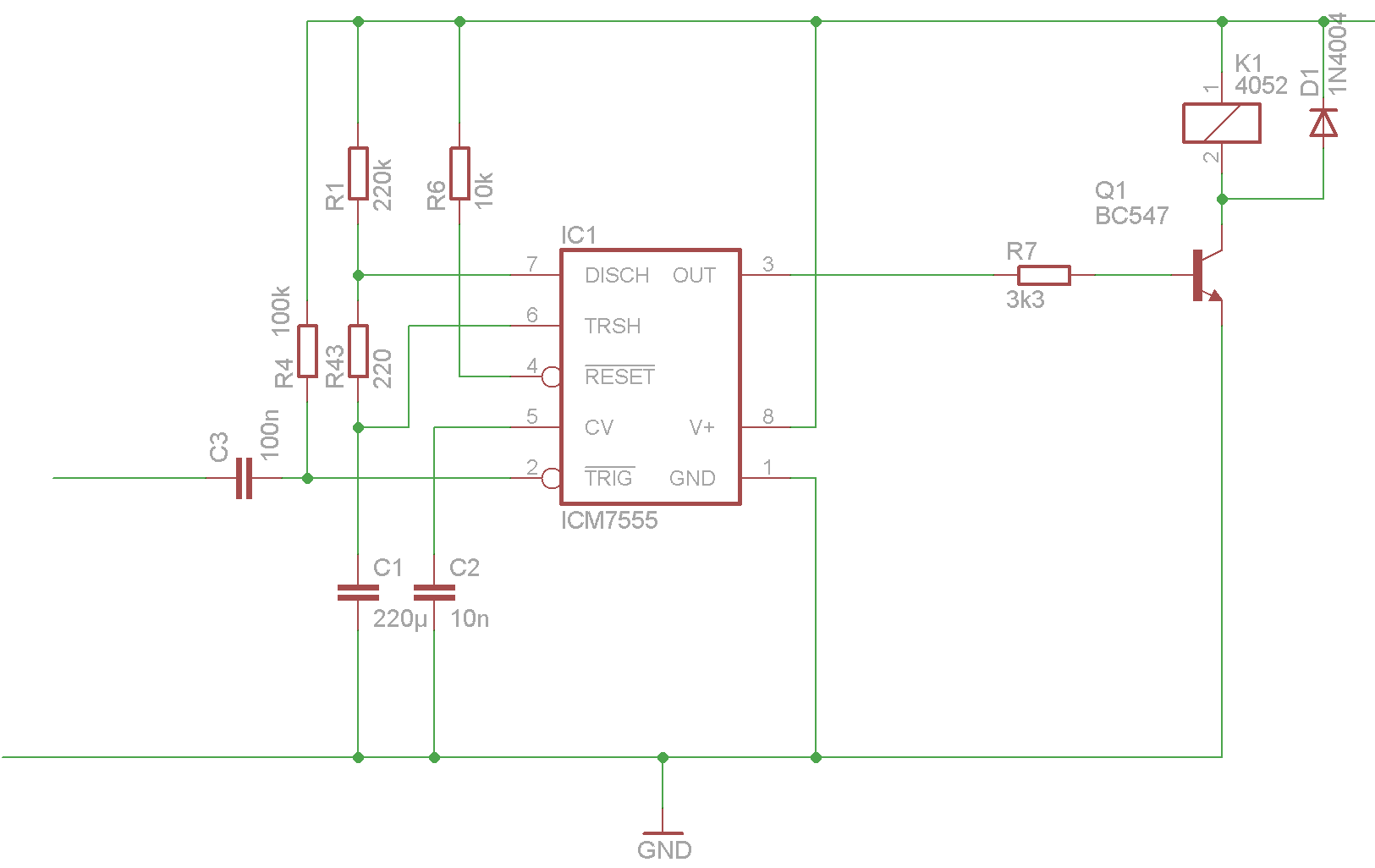

Hallo, ich benötige etwas Hilfe bei der Umsetzung eines Projektes. Es
soll eine Laser-Lichtschranke werden die einen Zeitschalter auslöst.
Dazu habe ich diese Schaltung einer Lichtschranke gefunden:

Wie kann ich es verhindern, dass bei einer Permanenten Unterbrechung des
Laserlichtstrahls (z.B. durch Schnee) der Halogenstrahler die ganze
Nacht leuchtet? Ich habe dazu leider keine Lösung gefunden. Ich habe
leider nicht wirklich viel Ahnung von ICs, deswegen wäre ein Schaltplan
super.

Wie machst du die Verbindung von der Laserauswertung zur
Ausschaltverzögerung?
Ich nehme an die Lampe soll leuchten wenn der Laser unterbrochen wird.
Das ganze passt nicht richtig zusammen.
In der Schaltung leuchtet die Lampe wenn der Kontakt zu ist, und geht
nach Verzögerung aus, wenn der Kontakt geöffnet wird.
Du brauchst wahrscheinlich etwas das bei Laserunterbrechung die Lampe
nur für einige Minuten einschaltet.
Das Schaltsignal der Lichtschranke soll ein Relais ansteuern das die
Ausschaltverzögerung aktiviert.

Versuche mal diese Schaltung.
Die Led nach dem TL072 musst du aber weg lassen.
Vom Ausgang des TL072 Pin1 direkt auf C3.
In der TL072 Schaltung musst du noch D1 und R3 tauschen, also Diode nach
unten, Widerstand nach oben.
In der Verzögerungsschaltung habe ich einen NE555 genommen. Mit C1 und
R1 kannst du noch die Verzögerungszeit verlängern. Mehr als 3 Minuten
sind aber kaum drinnen.

Hast du zufällig Werte für C1 und R1? Ich bräuchte nen Zeitraum von
20-50sek.
Was ist mit K1 gemeint? Das ist ein Relais oder? Lässt sich direkt ein
kräftiges Relais ansteuern? Welche Spannung liegt dort an?
