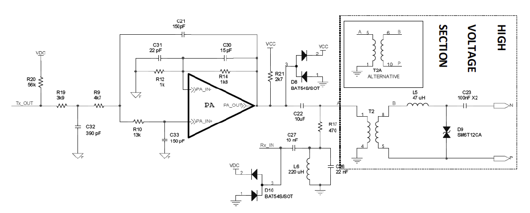

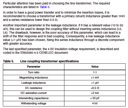

Dies ist die Eingangs-/Ausgangsbeschaltung eines Powerline IC. Die High
Voltage Section ist also auf Netzspannung ausgelegt. Ich möchte statt
Netzspannung nun in ein 24Vss / 200-300 kHz einspeisen. Die Frage ist,
brauche ich überhaupt einen Trafo? Wenn ja, wie dimensioniere ich den
dann?
