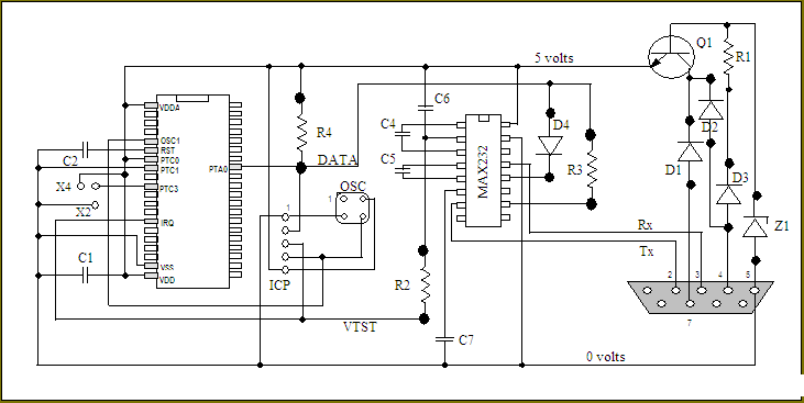

Ich Suche für einen Diy Programmer einen ersatzt für folgende Diode:
1N5200 5.6 Volt Zener Diode
Da diese schwer zu besorgen ist...
Hier die restliche Stückliste fals benötigt
4  D1, D2, D3, D4     1N4001 diode
1  Z1                 1N5200 5.6 Volt Zener diode
2  C1, C2             0.1µF capacitor
4  C4, C5, C6, C7     1.0µF capacitor
3  R1, R2, R3         1 kOhm resistor
1  R4                 10 kOhm resistor
1  OSC                19.6608 MHz oscillator
1  Q1                 ZTX450 NPN transistor
1  MAX232             MAX232N serial chip
1  DB9F               DB9 PCB connector (female)
MFG Triskell

Sieht aus wie eine 0815standardzenerdiode.

> was heist 0815standardzenerdiode welche kann ich den dan als Ersatz
> verwenden?
Eine 0815standardzenerdiode mit 5V6, die den angepeilten Strom aushält.
von Rudi D. (rulixa)
ZF 5,6 um 5 cent bei Reichelt

Nun, die 1N5200 ist eigentlich keine Zenerdiode, sondern eine 2A/400V
Silizium-Diode. Hier handelt es sich also offensichtlich um einen
Schreibfehler, der das Suchen eines Ersatzmodels nicht unbedingt
erleichtert. Es soll sich wohl um eine 1N5232 handeln...
