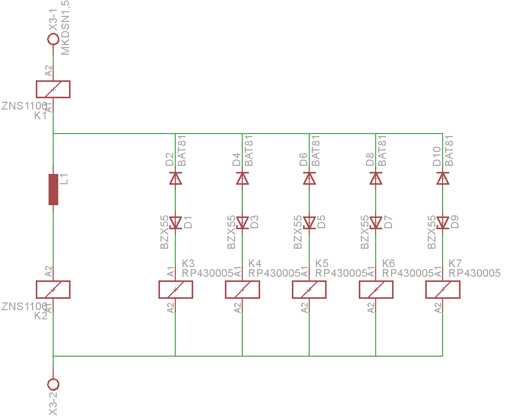

Hallo Elektrotechniker,
ich bin auf der Suche nach einem geeingneten Relais für meinen kleinen
Prüfstand. Mit der Messkarte "myDAQ" möchte ich fünf "kleinere" Relais
(K3-K7) ansteuern. Durch die Auswahl eines dieser Relais soll die
negative Abschaltspannung einer induktiven Last eingestellt werden
können. Das Bestromen (DC) der induktiven Last wird mit einem "größeren"
Relais (K2 u. K1) realisiert, das bereits vorhanden ist. Leider ist
dieses recht teuer (ca. 38€).
Für die "kleineren" Relais (K3-K7)suche ich eine alternative. Die
Betriebsspannung beträgt bis zu 75VDC und die negative Abschaltspannung
kann bis zu -100V betragen. Der maximal zu erwartende Spitzenstrom
beträgt ca. 10-20A.
Bei RS habe ich folgende zwei Relais gefunden.
http://docs-europe.electrocomponents.com/webdocs/07be/0900766b807be313.pdf
http://docs-europe.electrocomponents.com/webdocs/0b34/0900766b80b347c1.pdf
Sind diese Relais geeinget bzw. was könnt ihr empfehlen?
Welche Typen von Relais sollte ich für induktive Lasten bzw. für deren
Abschaltspannung am besten verwenden? Halbleiterrelais mit
Transistoren/Thyristoren/Triacs. Sind diese auch galvanisch getrennt?
Sorry hab diesbezüglich leider noch keine Erfahrungen.
