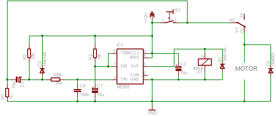

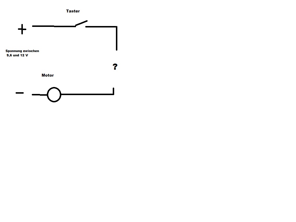

Moin ich bin im bereich der Elektronik nicht so bewandert ich möchte
eine Schaltung bauen die:
Taster gedrückt strom fliest, nach loslassen des Tasters erneuter
Stomfluss erst nach 7 sec. Möglich egal wie oft ich den Taster in dieser
zeit betätige
diese Schaltung soll im bereich von 9,6-12V Laufen
ich hoffe das mir jemand sagen kann was ich dazu genau benötige und wie
ich die Schaltung herzustellen habe
schon mal danke in voraus mfg T.
@  Timo Stirler (volvo_driver)
>zeit betätige
Daszu nutzt man ein Monoflop, hier ein nicht retriggerbares (schönes
Denglisch 8-)
Siehe Anhang.
