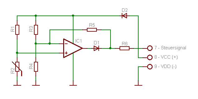

ich habe eine alte Heizungsanlage der Firma Vaillant (VCW-180).
Damals war eine Aussenfühlerregelung (VRC-VCW) dran.
Dann bekam ich ein Raumthermostat des Typs VRT-PZA und klemmte dieses
an, dass andere ab.
Alles läuft prima.
Dann kam mir der Gedanke, dass es wohl noch Energiesparender ist, die
Regelung mit Aussenfühler und ein Rauthermostat zu benutzen.
Da beide Geräte für die Klemmen 7,8,9 gedacht sind - kann ich nur eines
benutzen.
Um Kosten zu sparen, wollte ich mir kein neuen Raumregler kaufen, der
nur als Schaltkontakt für die Klemmen 3,4 gedacht ist.
Deshalb meine Frage, ob man auf einfachen Weg das VRT-PZA mit Hilfe
eines 24V Schrack Relais umbauen kann.
So, dass ich diesen Raumregler einfach als EIN/AUS Regler an Klemme 3,4
benutzen kann und die zweite Regelung an 7,8,9 belassen kann.
So mein Gedanke:
Aussenfühler Regelung sagt:
Draussen ist kalt - Hohe Brennerleistung
Draussen ist warm - Niedrige Brennerleistung
Raumthermostat sagt:
Drinne ist warm - Brenner muss gar nicht laufen.
Vielleicht hat jemand von euch schlauen Köpfen eine Idee.
