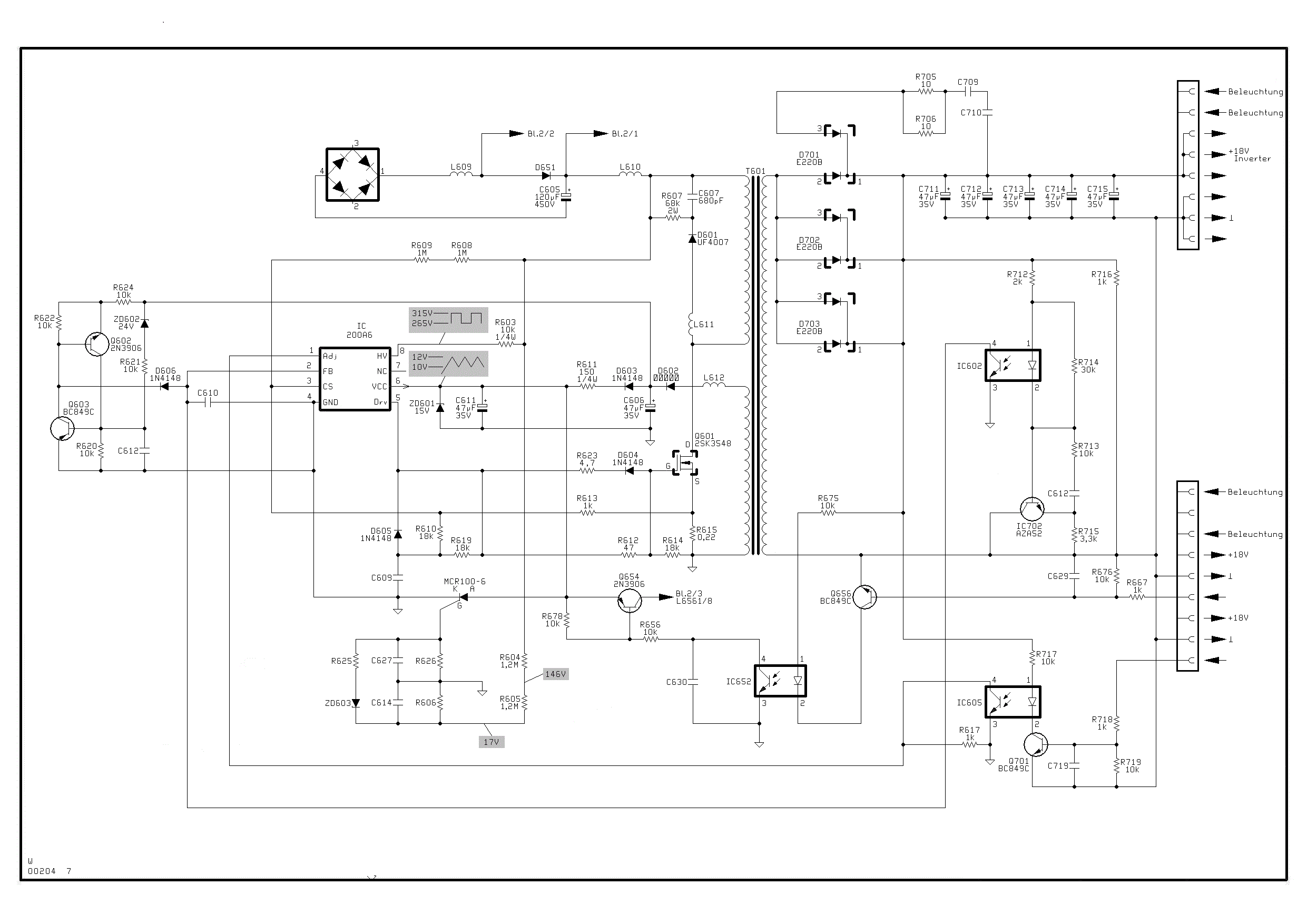

HP Monitor LP2465
Gast #2915730
Primärseite war wegen fauligem Siebelko völlig platt, alles bereits
behoben. Sekundär habe ich die Schaltung so gut es ging nachvollzogen,
aber was ist der Chip 200A6, da komme ich nicht weiter, links im Bild.
Das ist der Aufdruck auf den Teil, nichts weiter.
