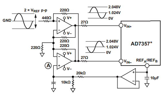

Hallo Zusammen,
für einen Analog-Digital Wandler muss ich aus einem "einfachen" Signal
ein differentielles machen. Dazu habe ich bereits eine passende
Schaltung aus einem Datenblatt gefunden und mit LTSpice simuliert.
Allerdings kann ich die Schaltung nicht so recht nachvollziehen, ich
habe diese mal angehängt.
Wenn ich das richtig verstehe ist das Potential beider, negativer
Eingänge der OPs das gleiche wie am Bezugspunkt A. Soweit, so gut.
Jedoch komme ich mit meinen Kenntnissen über den Grundschaltungen
(invert., sowie nicht-inv. Verstärker) irgendwie nicht weiter.
Ich habe schon versucht Maschenumläufe zu erstellen, aber die haben mich
alle nicht zum Ziel geführt (Vin+ sowie Vin- zu bestimmen).
Habt ihr eventuell einen Ratschlag, wie man hier vorwärts kommt?
Viele Grüße,
  Jens
Hey,
vielen Dank, das war ein super Tip. Anschließend mussten noch ein paar
Ströme und Spannungen aufgestellt werden, so dass sich die gewünschten
Ausgangsspannungen ergeben.
Gruß, Jens
