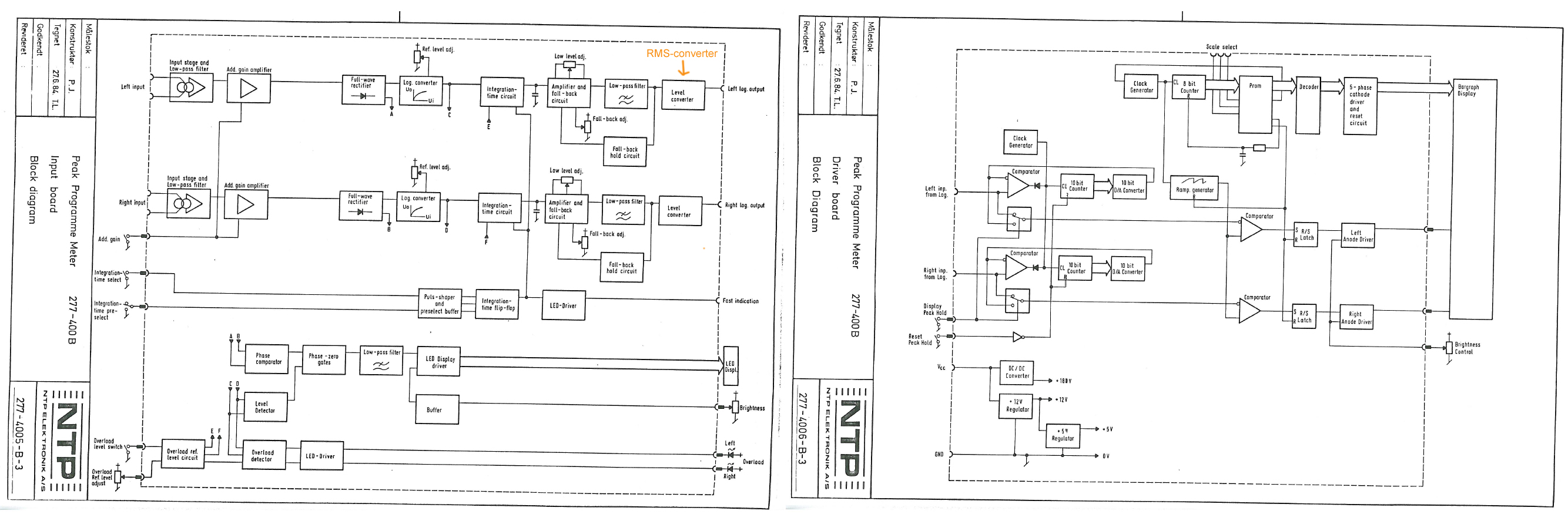

Wie müsste man vorgehen, wenn man ein QPP-Meter auf "True-Peak"-Messung
umbauen will?
"Fast-mode" und einfach die enstprechende RMS-Wandlungs-Elektronik
(Gleichrichtung?!) überbrücken?
Grüße,
John
Ich habe hier Unterlagen von Peakmetern, in den man evtl. erkennen kann,
wo was passiert.
Der sog. Level Converter ist wahrscheinlich der RMS-Converter.
Wenn man genau wüsste wo dieser ist, müsste man doch durch einfaches
Brücken des Converters den genauen "Tru Peak Level" angezeigt bekommen
(und natürlich 0ms Integrationszeit wählen). ?!
Dann könnte man das Ganze auch umschaltbar TPPM und QPPM-Messung machen.
Ist es wirklich so einfach?
Im Anhang Unterlagen zu einem in die Jahre gekommenen QPPM, und hier
noch ein Linnk zum Vorgängermodell:
