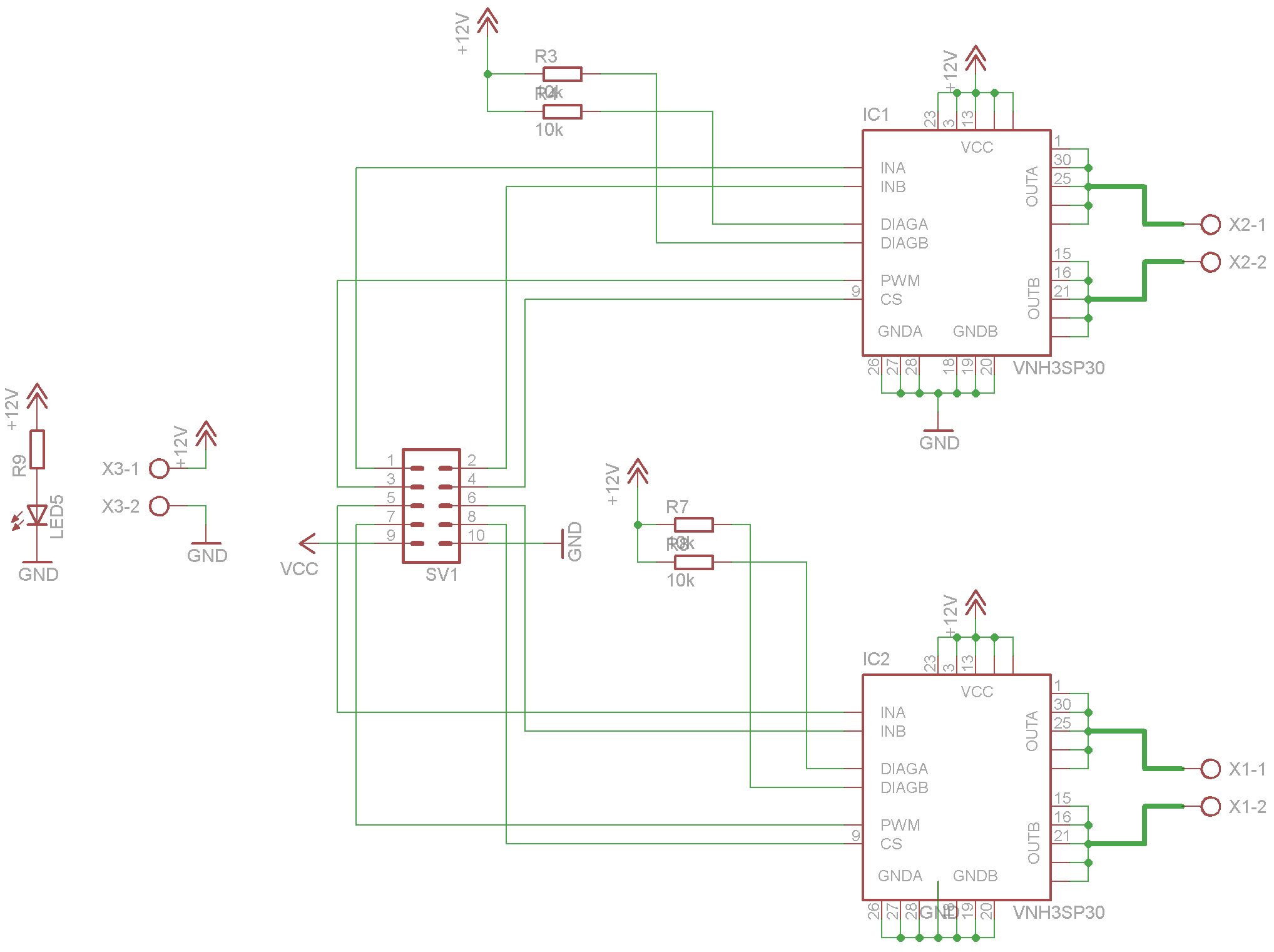

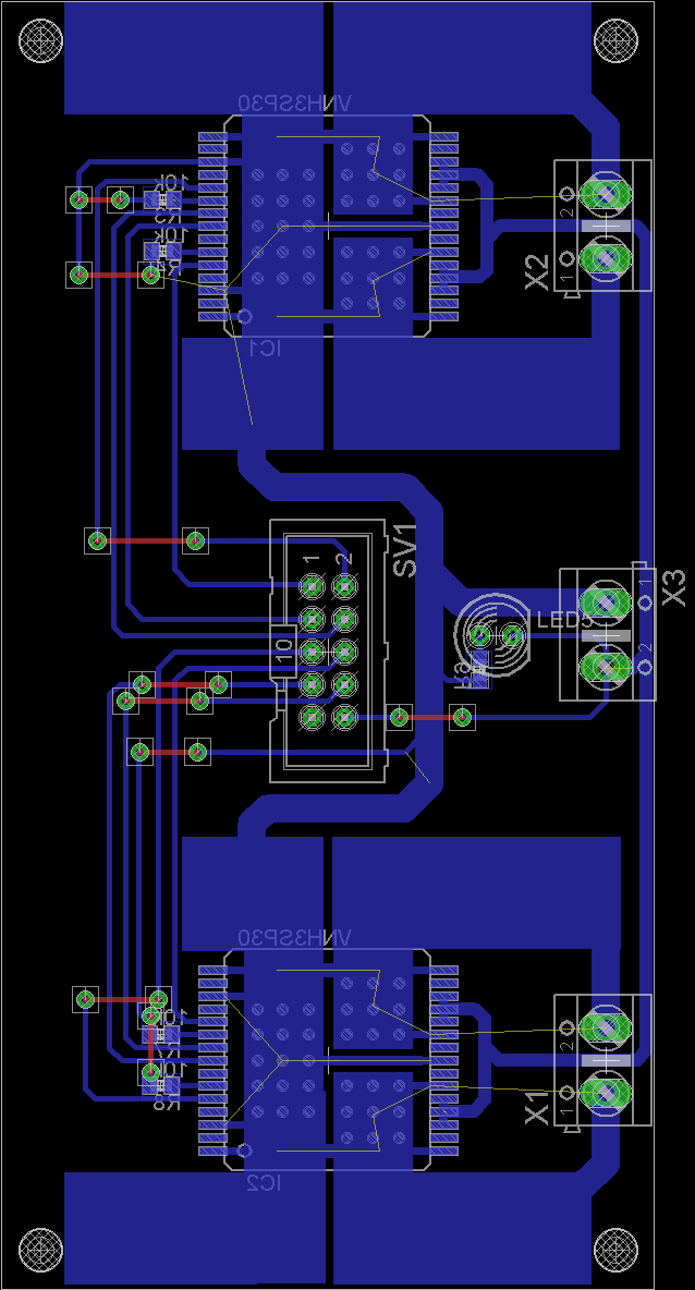

Hallo, ich habe ein Problem mit meinem Motortreiber VNH2SP30. Als ANhang
habe ich mal die Schaltung und das Board gepostet.
Problem ist nun, wenn ich am 1. IC
INA=1
INB=0
PWM=PWM
anlege, so geht alles der Motor dreht sich rechtsrum und lässt sich auch
schnell und langsam über die PWM stellen. Sobald ich allerdings INA und
INB vertausche also
INA=0
INB=1
dann sollte sich der Motor andersrum drehen, dies geht jedoch nicht,
sobald ich INA abklemme wird der IC heiss und der Motor bewegt sich
nicht. IC2 funktioniert überhaupt nicht. Vielleicht zu heiss gelötet?
