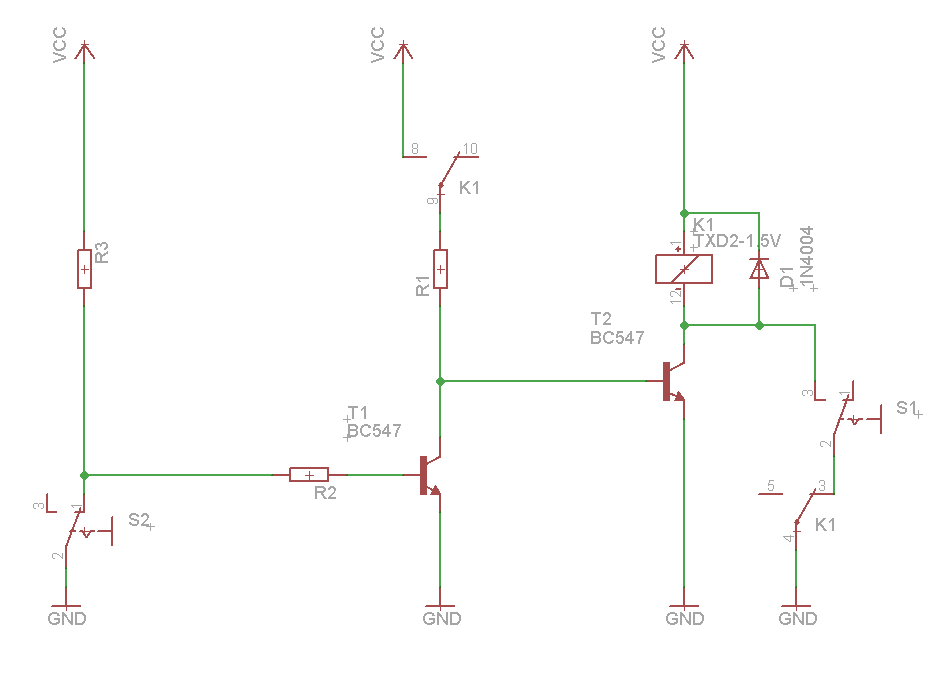

ich arbeite zurzeit an einer Sicherheitsschaltung für ein Netzteil. Die
Funktion soll sein, dass K1 im Betriebszustand angezogen ist und einen
Hauptstromkreis aktiv hält. Der Temperaturschalter (S2) soll bei einer
Temperatur von 65° auslösen und damit K1 abschalten. K1 darf selbst wenn
die Temperatur unter 65° sinken sollte nicht wieder anziehen. Erst bei
betätigen vom Reset-Taster (S1) zieht es wieder an.
Gut, soviel zur Funktion, dass funktioniert auch alles wunderbar. Nur
muss ich den Reset-Taster beim Einschalten des Netzteils ebenfalls
betätigen um K1 anziehen zu lassen.
Da diese Funktion mehr als nur ungünstig ist suche ich nun nach einer
Lösung die K1 beim Einschalten des Netzteils sofort anziehen lässt.
Nur fehlt mir da jetzt die passende Idee. Ich hoffe ich finde hier meine
Lösung :)

S2 ist doch ein Öffner. Er öffnet also, wenn es zu heiss wird. Ich
versteeh nicht, warum Deine schaltung dann so komplex ist. Es geht doch
ganz einfach so:
         S2 (n.c.)      k1(n.o.)
Vcc o------/ -------+---/ ----+-------K1 Spule ------ GND
                       S1 (n.o)
Zum Einschalten betätigt man S1 kurz. Das Relaise K1 zieht dann an und
hält sich selbst durch k1 in diesem Zustand. Bei Übertemperatur öffnet
S2, so dass das elaise abfällt. Solange das Gerät noch zu heiss ist,
kann man es manuell auch nicht mehr einschalten.
Nun wolltest Du ja, dass man beim Anlegen der Versorgungsspannung den
Taster S1 nicht drücken muss. Schalte dazu einfach einen Kondensator
parallel:
         S2 (n.c.)      k1(n.o.)
Vcc o------/ -------+---/ -----------+-------K1 Spule ------ GND
                    | S1 (n.o)       |
                      1000yF   10 Ohm
Der Kondensator muss groß genu sein, um lange genug ausreichend Strom
fließen zu lassen, dass K1 anzieht. Ich würde es erstmal mit 1000yF
versuchen. Der 10 Ohm Widerstand begrenzt die Stromstärke, die in dem
Moment fließt, wenn k1 oder S1 schließt. Wir wollen ja nicht, dass uns
die Schaltkontakte durch den (sonst) Kurzschlusstrom verbrennen.
Die linke Seite des Kondensators muss an VCC (statt an den Ausgang von
S2), sonst schaltet sich das Netzteil von selbst wieder ein, sobald es
abgekühlt ist.
