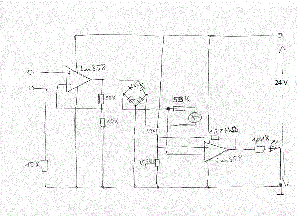

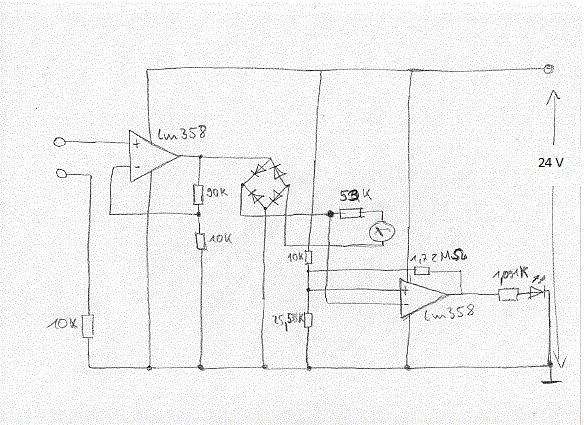

Hallo liebe Forumsgemeinde,
wie im Betreff schon erwähnt, bin ich derzeit dabei einen
Aussteuerungsmesser für meine heimische Stereoanlage zu basteln. Es soll
sich dabei um 4 Vu Meter, als Drehspulinstrumente ausgeführt, handeln.
Zwei werden an die Lautsprecher Klemmanschlüsse und zwei an den Rec Out
angeschlossen. Allerdings ergaben sich nun einige Probleme. Bin fast
vollkommen Ratlos und hoffe hier auf Hilfe.
1.
Gebe ich bei angeschlossener Schaltung ein Sinussignal auf die
Lautsprecher so wird dieses verzerrt. Nehme ich meine Schaltung weg,
verschwindet es wieder. Ich hab schon viel mit verschiedenen Masse-
anschlüssen herumprobiert, allerdings stellte sich keine Besserung ein.
Durch den 10K Widerstand vom rec out gegen Masse konnte ich diesen
Störfaktor zwar dämpfen, allerdings nicht vollständig aufheben. 2.
Zusätzlich zu den Vu Metern soll eine Übersteurungsled ab einer spannung
von 17.3 V vom Op Amp aufleuchten, und ensprechend bei niedrigerer
Spannung wieder erlischen. Bei der Schaltung wie ich sie aufgebaut habe,
leuchtet die Led nun allerdings dauerhaft, nur wenn ich die Verbindung
zwischen rec out und Op Amp trenne, geht sie aus. Ein defekt des IC's
ist aus meiner Sicht unwahrscheinlich, da ich diesen Schaltungsaufbau
schon mit einem anderem IC gleicher Bauart getestet habe. Als Vcc dienen
mir +24V und Masse eines zweipoligen Netzteiles. Der Schaltplan ist im
Anhang. Bin noch Anfänger auf dem Gebiet der Elektronik, nehme also auch
allgemeine Verbessreungsvorschläge gerne an. Mit freundlichen Grüßen
Du brauchs beim ersten OPV einen Arbeitspunkt, einen Einkoppel-Elko,
einen Auskoppel-Elko, einen Lade-C und Entlade-R in der Brücke sowie
noch andere Kleinigkeiten. Die Brücke wäre in der Rückkopplung auch
besser aufgehoben. Bei der Suche nach "aktiver Gleichrichter" könntest
Du passende Lösungen finden.
@mhh erstmal vielen Dank für deine schnelle Antwort. Könntest du denn
noch genauer schreiben, wo ich die Elkos, die Brücke etc. verbauen soll,
oder noch besser einen Schaltplan hochladen? hab schon mal probiert
einen Kerko vor den nicht invertierenden Eingang des OpAmps zu setzetn,
allerdings tat sich dann nichts mehr.Zur Info: Bei einem Pegel von 0db
git der rec out eine Spannung von ca. 1,4V aus, der Ausgang des
Operationsvertärkers etwa 17V. vielleicht findet hier ja auch noch
jemand eine Lösung für das Led Problem.    Mit freundlichen Grüßen,
Elektronikbastler

@MaWin Vielen Dank für deine Antwort. Sorry, hatte vergessen das zu
erwähnen. Der hochgeladene Schaltplan ist der für ein Instrument am Rec
out. Für die instrumente die an die Lautsprecheranschlüsse kommen
benutze ich keinen OpAmp, sondern gebe das Signal direkt an eine
Gleichrichterbrücke.Habe ich das denn richtig vertanden, das der Opamp
mit Single Supply Versorgung die gleichrichtende Funktion gleich
mitübernimmt? Und das die Verzerrung Aufgrund der zu hohen
Versorgungsspannung auftritt, die irgendwie an den rec out gelangt und
den Klang bebinflusst? Mit freundlichen Grüßen, Elektronikbastler
Die Schaltung so ist Murks.
Das VU-Meter braucht erst einmal eine log Kennlinie, das
Drehspulinstrument ist ja linear, und eine Präzisionsgleichrichtung.
Dann muss eine Zeitkonstante für den Wert her damit der Zeiger nicht
flattert und eine Spitzenspannungsdetektion mit größerer Zeitkonstante
für die PeakLED.
Ist schon 30 Jahre her das ich so was mit Analoginstrumentan gemacht
habe, daher keinen Plan parat. Schaltpläne von älteren Tonbandmaschinen
im Netz sollte aber einfache Schaltungen dazu liefern die man dann
nantürlich auf das vorhandenen Instrument anpassen muss.

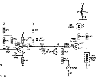

So wie angehängt baute es Philips in den N45xx Serie,
mit roter LED bei Übersteuerung.
Sind ja interessante Sachen die ihr hier gepostet habt, vielen Dank
dafür :-) Mich würde auch noch interessieren, was die zwei Schaltzeichen
in dem Schatlplan für die Philips Tonbandmachine, die "dreifach Diode"
unten rechts, und die Teile, die mit SK6 bzw. SK9 bezeichnet werden,
bedeuten. Mit freundlichen Grüßen, Elektronikbastler

Hab nach kurzer Suche nun das passende Serviceheft im Internet gefunden.
Die Philips n4422 nutzt die gleiche Schaltung zur Ansteuerung der
Vu-Meter, wie die, die hier bereits gepostet wurde.
Im Serviceheft ist B=16V angegeben. Mein Netzteil liefert mit 24V also
eine 50% höhere Spannung.
Kann man zur Anpassung meiner Schaltung nun alle Widerstände mit dem
Faktor 1,5 multiplizieren, die Vorwiderstände für das Vu Meter und den
Transistor, welcher die Led ansteuert, mithilfe von Potentiometern
bestimmen und natürlich Elkos mit höherer Spannungsfestigkeit nehmen?
Reicht das soweit aus?
Elektronikbastler

Hätte noch eine Frage zur "Dreifachdiode". Die Bezeicnung BZX75c2v1
beschreibt ja eine Zenerdiode mit einer Zenerspannung von 2,1V? Soll die
Dreifachdiode nun sagen, dass man quasi alternativ zur Zenerdiode auch 3
"normale" Dioden mit einer jeweiligen Schwellspannung von 0,7Volt
verwenden kann? Würde doch hinhauen 3*0,7V=2.1V?
Liege ich mit der Annahme Richtig, das diese Zenerdiode, bzw. die
"normalen" Dioden dafür sorgen sollen, das die Led erst dann eine
deutlich sichtbare Leuchtkraft zeigen soll, wenn der Transistor voll
durchschaltet?
Aber was soll der Parallel geschaltete R801?
Und zudem die Größe des Widerstands R801. Kann weder in dem im Internet
zu findenden Serviceheft, noch in dem hier geposteten Schaltplan
erkennen, ob der Widerstand einen Wert von 1,5 oder 15K hat :/
Vielleicht hat jemand ja eine höher aufgelöste Version oder das echte
Serviceheft zur Hand :)
Elektronikbastler
