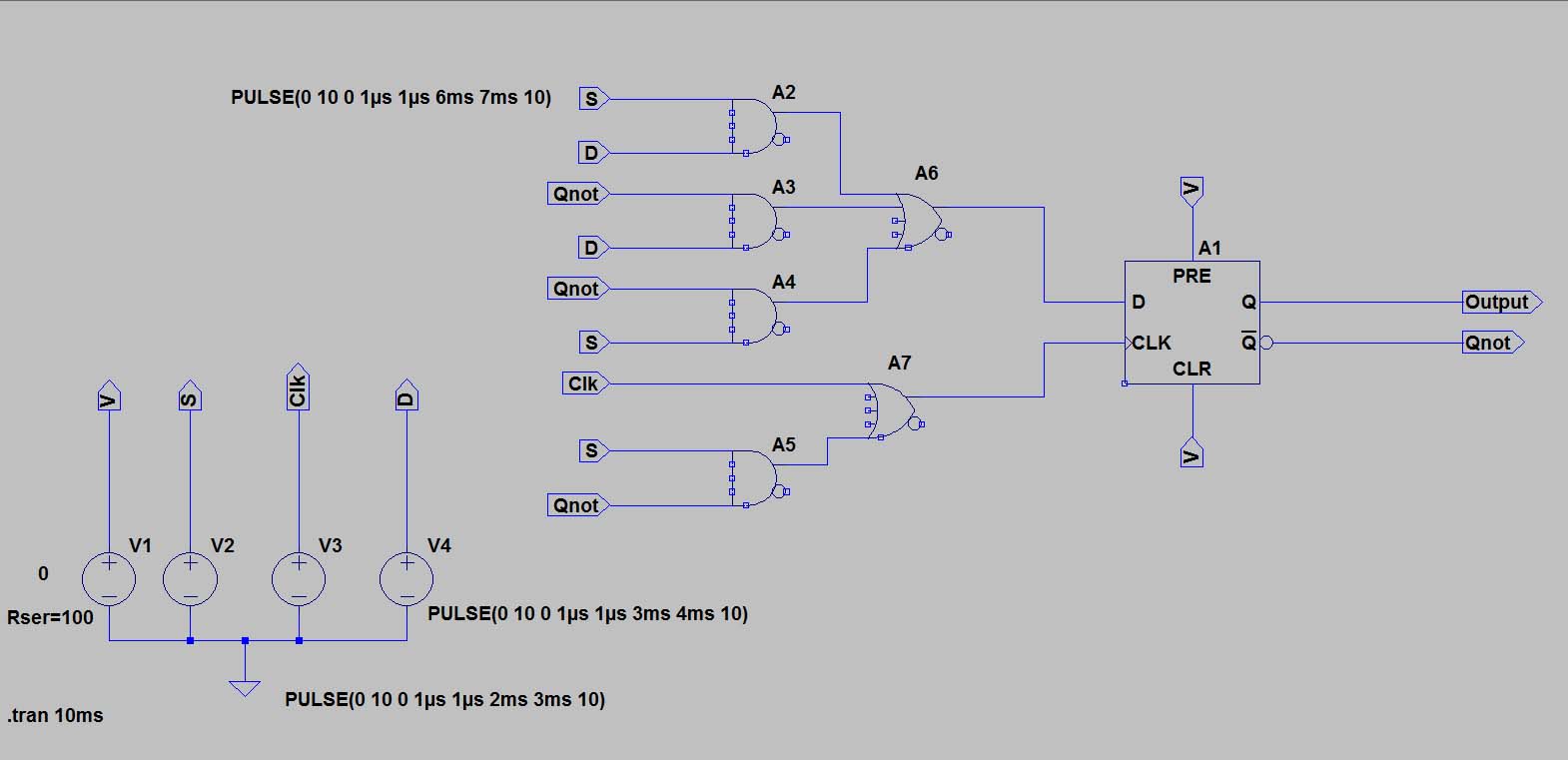

wir haben von unserem Prof die Aufgabe bekommen ein Fliflop mit
folgenden eigenschaften zu erstllen:
Schalter S =0 Flipflop verhält sich wie D-FF
Schalter S =1 FF verhält sich wie Toggle FF
hab mir da mal was überlegt und wollte das dann simulieren aber iwie
funktioniert die simulation nicht...
hab auch versucht mal ein normales d-ff zu simulieren aber das hat auch
nicht geklappt.
Was mache ich denn falsch?
hab mal die LTSPiace datei hochgeladen:
http://www.file-upload.net/download-6869879/togglrd1.asc.html
vielen dank :)

1. Deine Schaltung stimmt nicht
2. D-flipflop und SR-Flipflop brauchen einen Parameter td=xx, z. B.
td=10n. Rechte Maustaste auf das Dlipflop, dann Spiceline:td=10n
3. Unbenutzte Eingänge einfach nicht beschalten.
4. Neben dem td=... gibt es z. B. vhigh=5 um 5V high-level zu bekommen.
3. Die .asc-Datei kann man direkt in diesem Forum der Message anhängen.

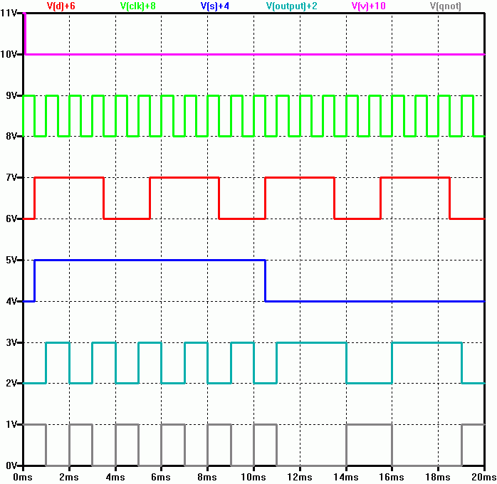

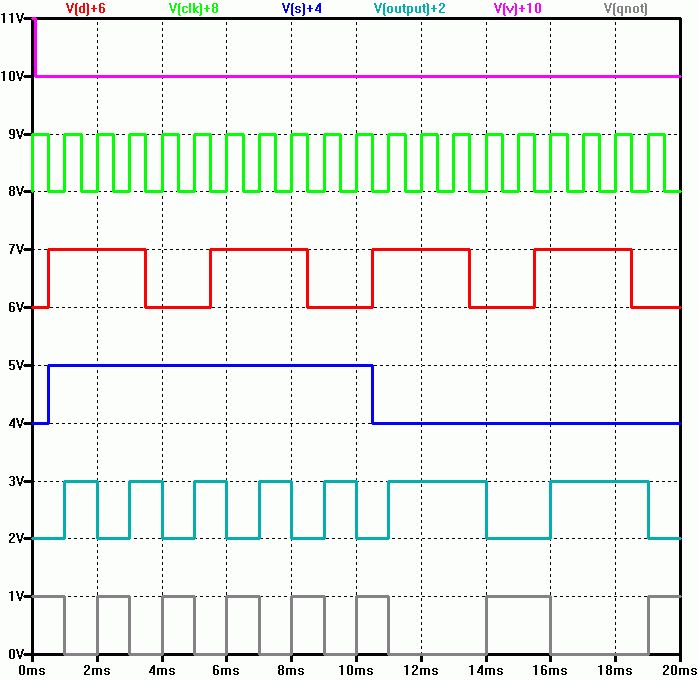

wie erstellt man denn den schönen plot von den spannungen, bei mir sind
die immer alle direkt übereinander.

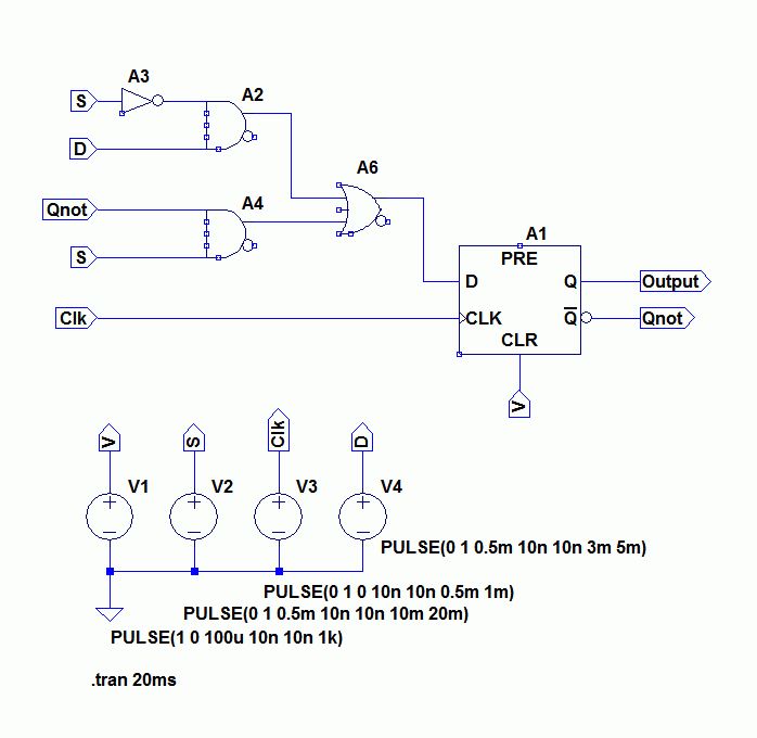

wie kommt man denn auf die richtige schaltung? einfach durch nachdenken
oder gibts da ein system - ich selbst habs mit dem oberen teil mit ner
tabelle und kv diagramm probiert... war aber andscheinend nicht so
erfolgreich.

Statt V(clk) einfach V(clk)+10 plotten.
Merke: Man kann Formeln plotten.
Statt dieser Methode mit dem addieren eines Offsets gibt es noch eine
andere Möglichkeit. Dazu im Menu "Plot Settings" die Funktion "Add Plot
Pane" ausführen.
Auf Die Schaltung kommt man, wenn man weiß wie das D-FF funktioniert.
Man benötigt dann noch einen Multiplexer der entweder Q\ oder Din nach D
schaltet. Das kann man mit AND und OR machen.
