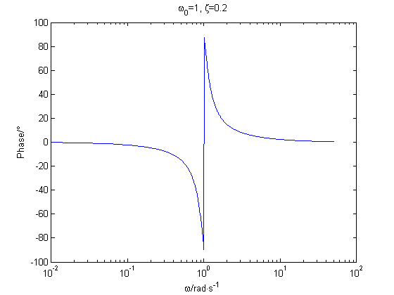

Als Grundlage für mein Unverständnis dient die Gleichung für die Phase
eines konjugiert komplexen Polstellenpaares (unter dem ersten Diagramm):
[[http://lpsa.swarthmore.edu/Bode/BodeHow.html#A%20Complex%20Conjugate%20Pair%20of%20Poles]]
Case 1) und Case 3) sind noch eindeutig nachvollziehbar.
Case 2) ist mir nicht klar:
Sobald omega größer omega_0 wird, wird der Nenner negativ und es tritt
ein Phasensprung von 180° auf (arctan(1/(-x))=-arctan(1/x)) und für
steigendes omega müsste die Gleichung gegen 0 gehen (Nennerpolynom >
Zählerpolynom).
Die Gleichung für das Argument in Matlab geplottet bestätigt meine
Vermutung (Siehe Anhang).
Wieso wird dieser Phasensprung im Bodediagramm nicht berücksichtigt bzw.
tritt dieser wirklich auf? Das wäre theoritisch ein streng nichtlineares
Verhalten und praktisch sicherlich von Bedeutung.

ja, das ist etwas verwirrend geschrieben. Der Term im arcustanges geht
gegen 0, und damit der arctg auch. Natuerlich ist tan(-180 Grad) auch
gleich 0. D.h. es lohnt sich die urspruengliche Funktion anzusehen,d.h.
1/H(jw)= - (w/w0)^2 + ... (egal fuer grosse w)
d.h. die Funktion H(jw) geht von der negativen (x)Achse aus gegen 0, und
damit ist der Winkel -180 Grad.
so wie ich das sehe, ist das auch eher eine Definitionsfrage: Wie
definiert man den atan richtig?
Die Mathematiker haben dafür einfach irgendwann eine Lösung festgelegt.
Aber in manchen Fällen ist es sinnvoller, den atan anders zu definieren,
um Sprünge zu vermeiden.
Der Phasensprung würde nämlich implizieren, dass wenn man das System mit
einer Sinusschwingung anregt (sweep), dass plötzlich beim passieren
einer bestimmten Frequenz eine Periode verloren geht. Das ist aber -
soweit ich weiß - nicht der Fall.
Mit Sicherheit auch eine Definitionsfrage, wahrscheinlich würde für
diese Anwendung etwas ähnliches wie atan2 (Wikipedia) passen.
Auf jeden Fall schadet es nie, sich die Ursprungsform von Real und
Imaginärteil anzuschaun und sich das Bodediagramm durch den Kopf gehen
zu lassen.
ja ich habe jetzt bewusst nicht von atan2 gesprochen, weil der auch
irgendwann springt.
Da hilft es auch, wenn man die Phasenlage eines Totzeitgliedes anschaut.
Da stürzt die Phase immer weiter und weiter ab. Aber statt -735°
behauptet der atan(1,2,3) immer noch von -15°.
Allerdings tritt hier der Sprung ja innerhalb von 180° auf. Vielleicht
ist  dumdidum's Erklärung doch besser. Ich stehe gerade etwas auf der
Leitung, was das konkrete Problem angeht.
