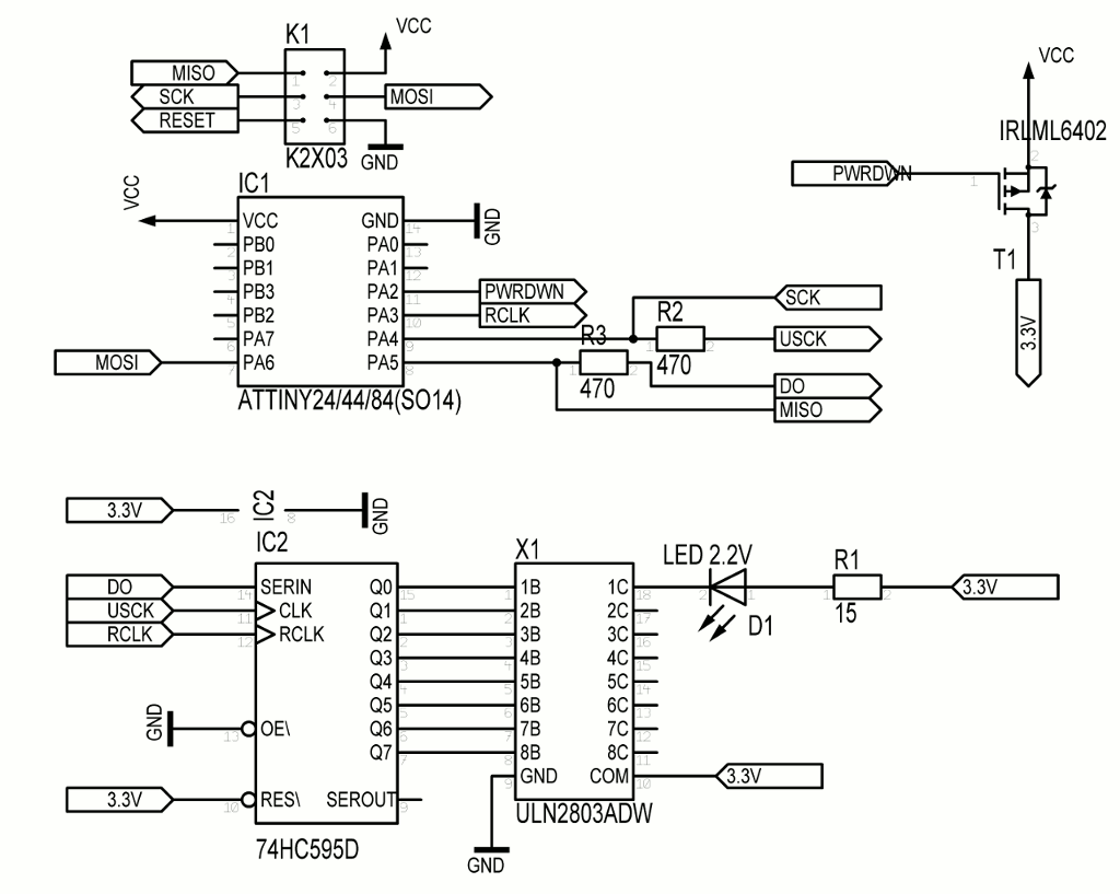

ich bastel gerade an einer kleinen LED-Ansteuerung (WOW! IRRE!) die ich
über einen Attiny84 realisieren möchte. Dieser soll per SPI (über USI)
ein 74HC595 Schieberegister als Slave ansteuern um acht LEDs an bzw.
abzuschalten. Pro LED sollen etwa 15mA fließen, da dies in Summe für das
Schieberegister zu viel ist wollte ich hinter den 74HC595 noch einen
ULN2803 schalten. Einen groben Schaltplan habe ich angehängt, die
vollständige Beschaltung des µC sowie einiges an Peripherie
(Abblockkondensatoren, Spannungsregler usw.) fehlen noch.
Nun teilen sich ja USI und ISP die gleichen Pins, wenn ich die Appnote
42 von AVR aber richtig verstanden habe, dann genügt es hier serielle
Widerstände in die SPI-Leitungen zu legen, zu den Werten habe ich keine
offiziellen Angaben gefunden, im Forum und vielen anderen Schaltplänen
tauchen aber oft 200 bis 470 Ohm auf, ist das soweit ok, oder sollte ich
hier andere Widerstände (Wert?) nehmen?
Die ganze Schaltung soll am Ende mit Batterie bzw. Akku bei 3.3V
betrieben werden, die LEDs sollen nur zu bestimmten Zeiten leuchten. Aus
dem Grund möchte ich gerne den 74HC595 und den ULN2803 sowie die LEDs in
den Zeiten, in denen nicht geleuchtet werden soll von der
Stromversorgung trennen (Schaltfrequenz im Bereich einiger Sekunden bis
Minuten). Dies wollte ich umsetzen, indem ich über den µC mittels eines
P-MOS die entsprechenden Bausteine von VCC trenne. Ist das soweit
korrekt gemacht, oder habe ich Fehler im Schaltplan? Sollte ich noch
einen Gatewiderstand vorsehen (Größe?) oder geht das so? Wie verhält es
sich, wenn ich das Schieberegister von der Spannung trenne, dann aber
(durch Bugs, Unachtsamkeit o.ä.) dennoch Daten vom µC übertrage? Muss
ich in dem Fall mit einer Zerstörung des Bausteins rechnen oder passiert
einfach gar nichts? Muss ich noch etwas berücksichtigen, wenn der µC im
RESET hängt oder ist soweit alles in Ordnung?
