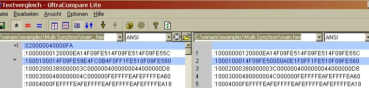

ich habe jetzt auch ein Problem mit meinem LPC2138.
Folgendes:
Es treten immer wieder Probleme beim Betrieb auf, die nicht immer
nachvollziehbar sind. Daraufhin habe ich auch ein file-compare
ausprobiert. Habe es genauso gemacht, wie es roty beschrieben hat.
Ergebnis aber immer compare failed.
Habe dann ein File vergleich gemacht und gesehen, dass immer der
gleiche Unterschied besteht, wie im Bild zu sehen ist. Das sich die
erste Zeile unterscheidet, will ich mal so glauben. Aber der
Unterschied in der 2. bzw. 3. Zeile (letztes Zeichen) macht mich
stutzig. Sonst sind die Dateien absolut gleich. Weiss zufällig jemand
was das sein kann ? oder ob das nicht wirklich ein Unterschied ist ???
