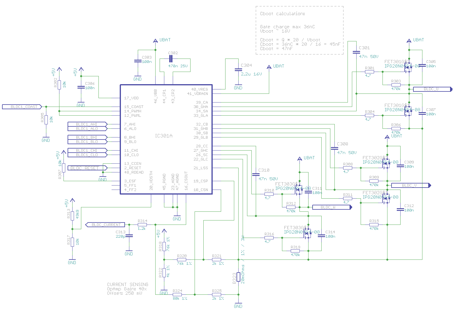

ich habe ein kleines Problem mit einer BLDC-Ansteuerung mit dem Allegro
A4935. Eine Zeit lang haben die Schaltungen, ich habe drei Stück im
Einsatz, wunderbar funktioniert. Aber dann ist bei einer, allerdings
steuert diese den größten Motor an, ein Fehler aufgetreten. Teilweise
waren die MOSFETs defekt (es sind Infineon IPG20N04S4-08 Dualfets) und
auf Verdacht wurde auch der Treiber getauscht. Jetzt ist nur mehr das
Problem, dass ich die Ursache herausfinden muss bzw. einen weiteren
Defekt verhindern will.
Ich habe diese Schaltung, nur mit stärkeren FETs (Vishay SQM120N04) und
größerem Motor, schon seit längerem im Einsatz. Schaltungstechnisch sind
nur die Werte des Cboot unterschiedlich und bei der aktuellen Schaltung
habe ich weniger Stabi-ELKOs bei der Versorgung (Ubat ist nominell 24V,
also so rund bis 29V).
Habt ihr vielleicht Ideen, worin die Probleme bestehen könnten? Ich
vermute in Hinblick der ersten Schaltung mit anderen FETs, die
problemlos funktioniert, dass es etwas mit den kleineren FETs bzw. der
Dimensionierung zu tun hat?

Meist gehen Mosfets an induktiven Überspannungen kaputt (kurze
verdrillte Zuleitungen?) - besonders wenn sie im Betrieb nicht sehr warm
werden.
Abhilfe mit 3xRC-Snubber an Motorwicklung.
2. Möglichkeit: In der Brückenschaltung sperrt ein Mosfetr später als
der andere schon leitend wird und es fließen kurzzeitig höhere Ströme.
Das verschlimmert sich bei Erwärmung noch...
Schnelle - oder die empfohlenen Mos-Typen verwenden.
3. Solche Schaltungen ziehen hohe Stromspitzen. Normale Elko's sind
dafür ungeeignet. Besser zusätzlich Keramik-Cs (4,7µF/35V) parallel
schalten.
Zur Not gehen auch Tantalkondensatoren (gibt es mit niedrigem ESR).
Kurze Draht-/Leitungslängen an den Cs.
Hast du ein Oszi zum den Spnnungsverlauf an der Brücke zu messen?
Gast #2965148
PS: müssten nicht Widerstände in Serie zu den 100nF-Snubbern rein (ca.
1-10R)? sonst ist der Schwingkreis mit der Motorinduktivität nicht
gedämpft.
Außerden müssen die Mosfets beim Umschalten die beiden Cs umladen und es
fließt ein hoher Spitzenstrom.
