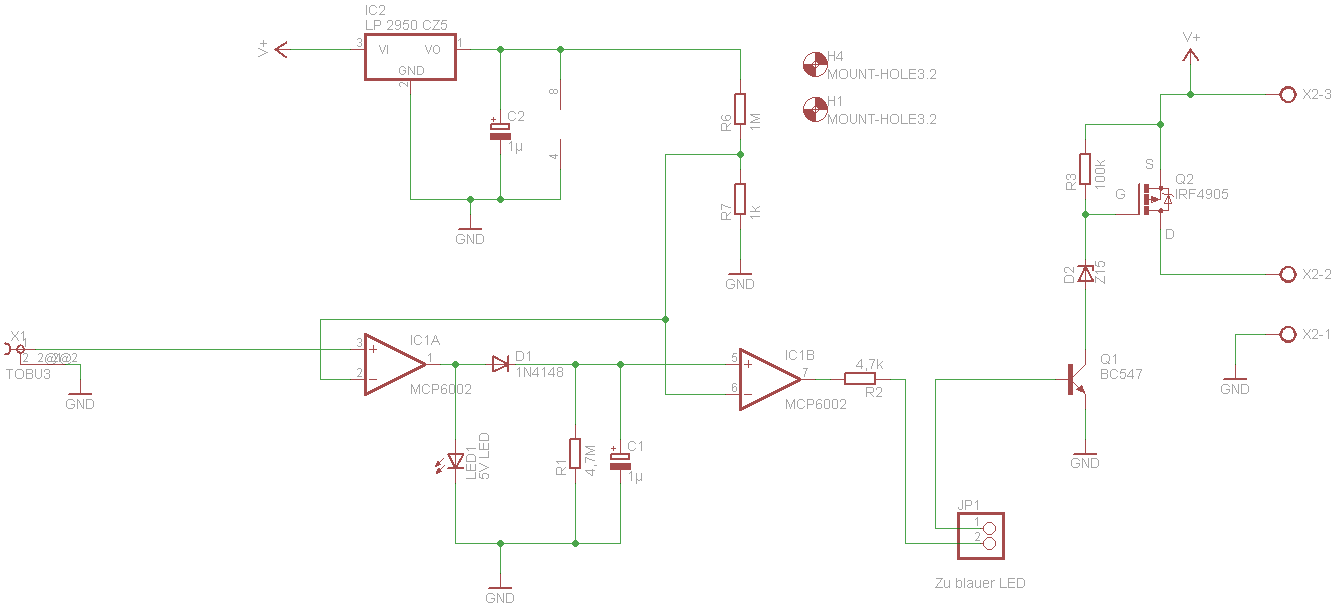

ich habe mir hier eine Standbyschaltung für meine mobile Musikbox
ausgedacht, welche erkennen soll, wann und ob ein Musiksignal anliegt
und dann den FET für mehr als 10 Sekunden einschalten soll.
Funktioniert das so? Wo könnte es Probleme geben?
