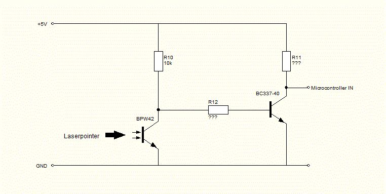

Hallo Forum,
ich will mir eine primitiv-Lichtschranke aus einem Laserpointer und
einem Fototransistor basteln. Die soll an einen digitalen Eingangspin
vom Mikrocontroller angeschlossen werden und 0 oder 1 liefern. Den
analogen Eingang will ich nicht verwenden weil der viel länger zum
Abfragen braucht im Programm (Arduino).
Meine spärlich vorhandenen Elektronik-Kenntnisse schwinden von Jahr zu
Jahr, so dass ich ein bisschen Hilfe bräuchte.
Was ich mir bisher so ausgedacht habe, siehe Anhang. Könnte das
prinzipiell so funktionieren oder geht das schonmal in die ganz falsche
Richtung?
Von der Wellenlänge her arbeitet der Fototransistor im Bereich von
560-980nm , der Laser liegt bei 635nm, also nicht im empfindlichsten
Bereich.
Wie müsste ich die Widerstände auslegen?
Habe da so meine Probleme mit dem Verständnis vom Datenblatt des BPW42
http://html.alldatasheet.com/html-pdf/143177/ETC1/BPW42/294/3/BPW42.html
Die Kennlinie gibt den Ica (wieso eigentlich a und nicht e...) an. Aber
mein Ic ist ja schon durch den Vorwiderstand R10 begrenzt. Wie sind da
die Zusammenhänge?
Dann ist mein nächstes Problem, was für einen Strom braucht mein µC
überhaupt, um eine logische 1 zu erkennen? Ich finde dazu nichts auf der
Arduino Seite. Oder ist das rein Spannungsabhängig?

@  Benny (Gast)
OK.
>Richtung?
Im Prinzip ist das OK. Allerdings ist die 2. Stufe überflüssig. Man kann
den Phototransistor + Widerstand direkt an den Mikrocontroller
anschließen.
Lichtsensor / Helligkeitssensor
>die Zusammenhänge?
Man kann das einfacher betrachten. Dein Phototransistor leitet 0,5-1mA,
wenn er mit 1mW/cm^2 bestrahlt wird. 1mA an 5V sind 5k, also 4,7 kOhm.
Das sollte passen. Falls es nicht klappt oder zu emfindlich ist, kannst
du im Bereich von 1k-100k probieren.
Gar keinen. Die Leckströme von so einem Digitaleingang liegen deutlich
unter 1 Mikroampere.

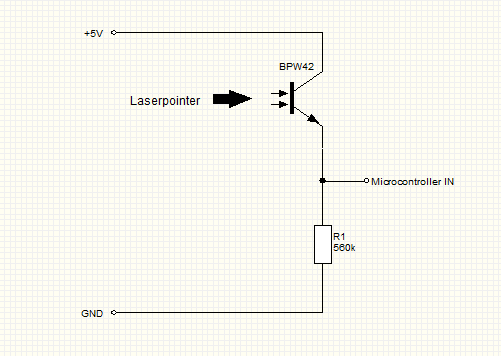

Gast #2981057
Besten Dank für deine Antwort. Hört sich ja gut an, so einfach :-)
Habe das heute mal so aufgebaut, aber 100k waren zu wenig, damit war es
zu empfindlich. Habe jetzt einen 560k eingebaut, damit funktioniert es
ziemlich gut.

Gast #2981140
Ok, funktioniert auch :-)
Hab die Schaltung mit dem Fototransistor nochmal angehängt. Wenn ich den
mit dem Laser beleuchtet hab, hat der Widerstand über den Fototransistor
von 40k bis 250k geschwankt.
Für den Mikrocontroller hab ich aber die Spannung des unteren
Widerstandes abgegriffen. Also den Widerstand auf 560k erhöht, damit
dort eine höhere Spannung abfällt.
