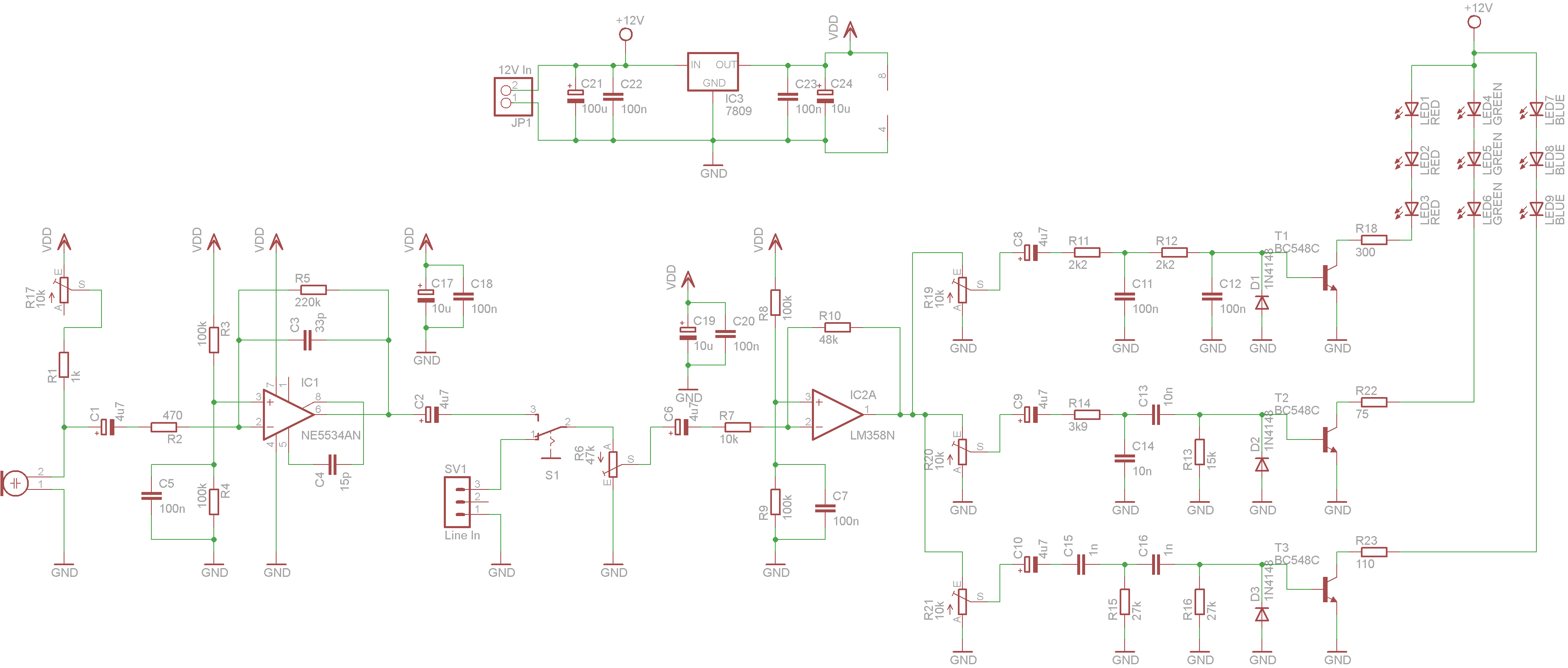

ich bastel gerade an einer LED-Lichtorgel. Sie soll auf Lochraster
aufgebaut werden und mit einem einfachen 12V Netzteil betrieben werden.
Je nach Situation soll sie mit einem eingebauten Elektretmikrofon oder
über eine 3.5mm Klinkenbuchse angesteuert werden. Für drei
Frequenzbereiche gibt es rote, grüne und blaue LEDs.
Da es schon etwas länger her ist, dass ich das letzte mal was analoges
designed habe, fänd ich es cool wenn ihr euch den Schaltplan mal
anschauen könntet. Hab ich da irgendwelche Fehler drin?
