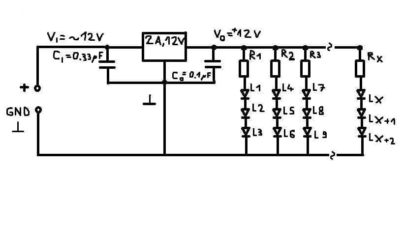

Ich möchte einen Festspannungsregler (2A; 12V Out) verbauen, damit
eventuelle spannungsspitzen den verhältnismäßig teuren LEDs nichts
anhaben können.
Leider kenne ich mich mit Festspannungsreglern kaum aus, deshalb habe
ich Vieles gelesen, was mir google ausgespuckt hat. Demnach benötigt man
für einen feste Ausgangsspannung zusätzlich zum Festspannungsregler zwei
Kondensatoren. Im Datenblatt des Reglers steht, dass man für die
Schaltung von einem "Fixed output regulator"(wohl genau das, was ich
brauche)
2 Kondensatoren benötigt.
Einen Vorgeschalteten mit 0,33µF und einen Nachgeschalteten mit 0,1µF.
Den Regler habe ich bei conrad gekauft.
Art.Nr.: 179353
Link:
http://www.conrad.de/ce/de/product/179353/Festspannungsregler-2-A-positiv-ST-Microelectronics-78-S-12-CV-Gehaeuseart-TO-220-Ausgangsspannung12-V-Iout-2-A/0204453
Dort kann man sich das Datenblatt runterladen und auf Seite 23 die
"Fixed output regulator" Schaltung finden.
Meine Frage ist nun, ob die vom Hersteller genannten Kapazitäten der
Kondensatoren unabhängig von den Verbrauchern sind, welche sich hinter
dem Regler und den Kondensatoren befinden, sprich den LED´s, oder ob man
die Kapazitäten von Fall zu Fall berechnen muss.
Außerdem wollte ich fragen welche Toleranz man wählen soll und auf was
man noch bei Kondensatoren achten soll (evtl Belastbarkeit !? etc.).
Bei conrad habe ich jetzt nur einen Kondensator mit den passenden Werten
für 16V gefunden. Zusätzlich ist es ein Keramik Kondensator, eig sollten
Elektrolytkondensatoren verwendet werden oder?
Wenn jemand passende Kondensatoren mit 12V findet, wäre das super!
Wenn meine Annahmen stimmen, sollte mein Schaltplan aussehen wie auf dem
Bild im Anhang.
Nach Wikipedia benötige ich einen linearen Längsregler, da die
"Regelstrecke" in Reihe mit dem Verbraucher liegt. Bei Querreglern,
heißt es im Artikel weiter oben, benötige man ein "vorgeschaltetes
Bauteil zur Strombegrenzung (im einfachsten Fall ein Widerstand)".
Brauche ich ein solches Bauteil zur Strombegrenzung (Widerstand) auch
beim linearen Längsregler, und wenn ja, erfüllt der vorgeschaltete
Kondensator gerade diesen Zweck?
Auf manchen Websites wird empfohlen dem Elko noch einen keramischen
Kondensator hinzuzufügen. Brauche ich zusätzlich einen keramischen
Kondensator und wenn ja, welche Werte sollte er haben, wie kann man dies
berechnen?

Gast #2993141
> Ein Steckernetzteil sorgt für 12+ Volt Gleichstrom.
Dann brauchst du keinen weiteren Spannungsregler.
Ein 7812 kann nicht aus 12V wieder 12V machen, er braucht mindenstens
14.5V am Eingang.
Lass den Reger einfach weg.

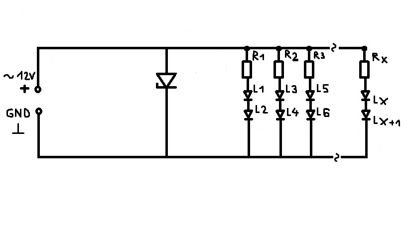

Falls du Angst vor Überspannung(sspitzen) hast, kannst du eine
Überspannungsbegrenzung einbauen, eine Transil Z-Diode 1.5KE13A begrenzt
ab 12.4V sicher unter 13.7V. Kommt einfach parallel zum Netzteilausgang.

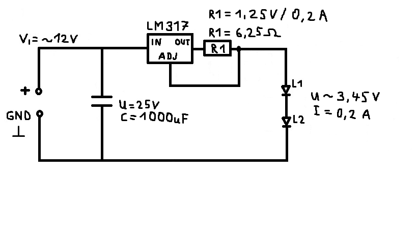

LED- Reihen mit jeweils 2 LED´s an einem LM317 verwenden?
Außerdem erwähnst du, dass man einen Kondensator benötigt.
An welche genaue Stelle in der Schaltung muss der hinkommen?
Könntest du in den Schaltplan, den ich in diesem Beitrag als Anhang
speichere (Schaltplan_mit_LM317), den Kondensator an der richtigen
Stelle
einzeichnen und posten?
Eventuell auch noch eine Best.-Nr. und Shop angeben wo der zu kaufen
ist?
Vieeelen Dank

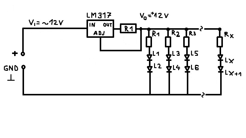

ACHTUNG: In dem Schaltplan bin ich jetzt erstmal davon ausgegangen ich,
dass ich an einem LM317 mehrere parallele LED- Reihen mit jeweils 2
LED´s verwenden kann. Wenn dem nicht so ist, bitte korrigieren oder in
einen Beitrag schreiben.
(Ist ja auch eine Frage von mir im Text oben.)
Ich habe in dem Schaltplan (Schaltplan_mit_LM317) noch die
Vorwiderstände vor den LED-Reihen gelassen. In diesem
Link:http://thomaspfeifer.net/led_weihnachtsbaum.htm
auf den du in dem deinem verlinkten Beitrag verlinkst =), ist in Bild 2
nur der R1 des LM eingezeichnet jedoch keine Vorwiderstände für die
LED-Reihen.
Benötigt man also keine mehr sondern reicht der R1 des LM317 aus?

Ja im Prinzip gehts mir nur darum Überspannung(sspitzen) zu verhindern
und dass die LED´s gleichmäßig leuchten.
Die Z-Diode hört sich gut und praktisch an. Meintest du, dass die
Z-Diode
parralel zu den LED´s kommt, so wie auf dem einem Bild in diesem
Beitrag? (Bild: Schaltplan_mit_Z-Diode)
Kann ich die Z-Diode dann einfach so in die Schaltung einbauen, bzw. wie
erkennt man ob sie die passenden Werte für eine Schaltung hat und ob sie
evenutell einen Vorwiderstand benötigt etc.?
Und hast du vlt ein Link zu conrad etc wo man die kaufen kann?
(Hab nur auf farnell welche gefunden)

Gast #2994930
Meine Antwort nur zu Teil1
Schaltung_mit_LM317:
Das ist die Schaltung "Stromquelle".
Der Strom wird über einen einzigen Widerstand R1 eingestellt, nach der
Formel
  I = 1,25V / R1
was umgestellt werden kann nach R1 = 1,25V / I
Die 1,25 Volt sind im LM317 "eingebaut".
Klar daß nur "gleiche" LEDs dranhängen dürfen, denn durch alle fliesst
der identische Strom.
Weitere "Vorwiderstände" werden NICHT gebraucht.
Deine o.g. Berechnungen sind leider falsch!
Die am Pin Vi dem LM317 zugeführte Spannung muss ca. 3-4 Volt höher sein
als die Summe der typischen Flussspannungen der LEDs die hintendran in
Serie hängen (da sind die 1,25 schon enthalten --- aber diese allein
fallen ja am R1 ab, der Rest zu ca. 4 Volt im LM317 selbst).
Typische Flussspannungen von weißen LEDs liegen im Bereich 3,3 Volt ...
3,6 Volt.
Daher ist für (je) 2 LEDs in Serie  2 x 3,6 Volt  + 4 Volt = 11,2 Volt
erforderlich  (worst case) .
Der LM317 muss ein "TO-220" Teil sein und ein (kleines) Kühlblech (Alu)
muss ran, ca. 10-20 qcm.
Wenn die 4 LEDs betreiben willst, brauchst die 2x diese Schaltung mit je
einem LM317 und einem "R" dran.
Pro LM317 darf in dieser Schaltung nur eine LED Reihe betrieben werden.
Deine Annahme lag hier falsch.

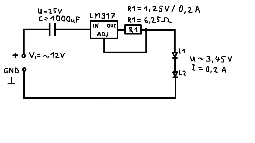

Der grosse Kondensator ist vor dem LM317 nötig, also an dessen Vi Pin
(bzw. identisch mit dem Steckernetzteil-Ausgang, falls das --wie
üblich-- zwar eine Gleichspannung liefert aber eben keine Elko drinhat;
eben ein ungeregeltes NT). (Mind.) eine 25 Volt Type bei einem 12V NT

Super, Vielen Dank Erich! Jetzt sind für mich alle verständnisprobleme
mit der LM317 Schaltung geklärt.
Ich habe von der Schaltung, wie du sie beschrieben hast, zur Sicherheit
noch einmal einen Schaltplan gemacht. Könntest du bitte kontrollieren ob
er nun richtig ist?
Den R1 habe ich mit U= 1,25V berechnet:
R1 = U / I
R1 = 1,25 / 0,2 A
R1 = 6,25 ohm

Gast #2996402
@M. V. (cocot)
Deine Schaltung ist "fast" richtig.
Falsch ist der Anschluß der Kondensators!
Der muss direkt zwischen plus und minus der Versorgungsspannung, wobei
auf richtige Polarität zu achten ist.
Und diese Versorgungsspannung muss eine Gleichspannung sein.
Der Pluspol der Versorgungsspannung (und des Elkos) geht direkt zu Vi
des LM317.
Geeignet wären z.B. Steckernetzteile 12 Volt Ausgang, mind. 500 mA .
Damit kannste dann deine 4 Leds betreiben.
Z.B. Pollin, Best-Nr. 351173 , 351174 oder auch 351115 um mal preiswerte
zu benennen, falls du nicht was ähnliches bereits hast.
Stärkeres 351134 geht auch, aber für deine 2x Schaltung je 200 mA nicht
nötig. Das wäre aber anzuraten für 2x 350 mA.
Zufällig sind das alles geregelte NT, da wäre evtl. der separate
Kondensator entweder gar nicht nötig oder auch kleiner auswählbar;
grosser schadet aber nicht. Bei "ungeregelten NT" ist der Kondensator
zwingend. Ichb rate zum Pollin 210000 weil der unschlagbar günstig ist,
allerdings etwas "sperrig".
Der LM317 im TO220 Gehäuse geht bis mind. 1A , Pollin  170001 ist
angegeben bis 1,5A  (mag herstellerabhängig sein, genaues Datenblatt
ansehen!)  Irgendwo im Datenblatt wird auch eine
Verlustleistungsbegrenzung stehen, aber hauptsächlich bemisst sich die
erforderliche Grösse des Kühllörpers dannach. Wird der LM317 zu heiss,
so begrenzt er intern selbst und die Ausgangsleistung geht zurück.
Aber Achtung:  Die Verlustleistung am LM317 ist ca. 3,2 Volt x Strom,
bei 350mA wäre das schon über 1 Watt. Daher braucht es einen Kühlkörper
dort dran, z.B. der 430125.
Den kannst auseinandersägen, dann haste 2 passende für deinen Zweck (und
für 350 mA mag es auch gerade noch reichen).
Für den Widerstand R1 berechnet sich dessen erforderliche Wattzahl zu P=
1,25V * I . Bei 0,2A als 0,25 Watt. Ich rate dringend mind. die doppelte
Leistungsgrösse als Typart vorzusehen, denn Widerstände werden bei ihrer
Nennwattzahl gut und gerne 200°C heiß (!). Mit zwei 12 Ohm je 0,4 oder
0,5 Watt parallelgeschaltet zu 6 Ohm biste gut aufgestelltDer dann
geringfügig höhere Strom ist vernachlässigbar (5-10% Toleranz ist i.d.R.
immer ok bzw. sowieso in den Bauteilen drin). Oder 3 Stück 18 Ohm je
0,25W wäre ganz genau ; sich extra "1 Watt" Typen anzuschaffen lohnt
nicht, meine ich.
Und nochwas: Falls die Schaltung mehrfach aufgebaut wird (in deinem
Falle 2x) müssen die LM317 voneinander isoliert sein, da deren mittlerer
Schluß = Kühllasche = Vout !
http://4.bp.blogspot.com/-LhiYdu_H0Lw/TqDdhxxNSZI/AAAAAAAAAjw/YE20_Z95tH0/s1600/LM317.jpg

OP #2996909
OK sehr gut, danke vielmals.
Dann müsste die Schaltung also so aussehen wie im aktuellem Bild?
