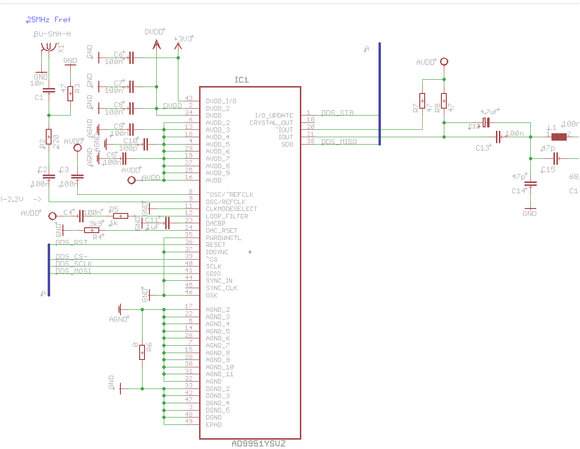

Danke mal für die Antwort. Kennst du den AD9951 ?
Meine Fragen sind zunächst mal allgemeiner Natur. Wollte erst mal auf
Schaltplan und SW verzichten.
Fragen :
1. Welchen Pegel braucht man für den Eingang REFCLK bei externem
   Oszillator ?
2. Muss man immer IO-Update betätigen ? Meine,  auch für
   Configurationskommandos oder nur für Frequenzsetup ?
3. Via SPI kann ich einstellen ob am SYNCLK was rauskommt oder nicht.
   Nehme daher an SPI-Zugriff funktioniert. Sehe aber nichts am Ausgang,
   kann also keine Frequenzeinstellung vornehmen.
Eine Idee dazu ?
Danke sehr.
Gast #2994974
Hast Du beachtet, dass der DDS Baustein differentielle Stromausgänge
hat?
D.h. ohne Last (z.b. ein Widerstand zwischen den beiden IOUTs) wirst Du
nichts messen.
Das ist so ein klassischer Fehler, wenn Du kein Signal rausbekommst aber
der meinung bist, dass die Kommunikation funktioniert.
