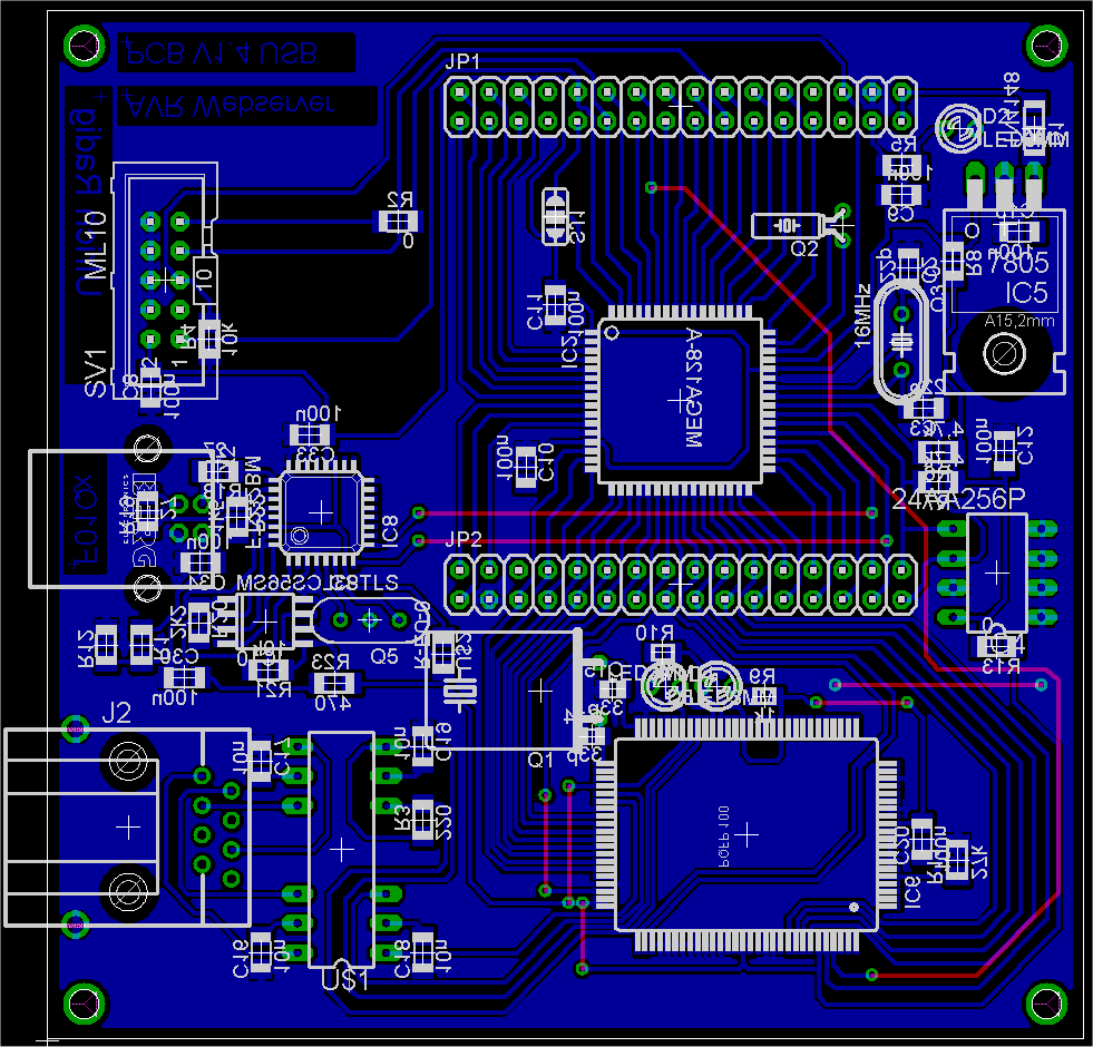

Da ich gerade etwas Zeit hatte und einmal einen kleinen Webserver bauen
wollte, aber mein Laptop keine seriellen Schnittstellen hat, habe ich
Ulrich Radigs AVR-Webserver um eine USB-Debugschnittstelle erweitert.
Bei dieser Version muss der Quellcode für der ATMega128 allerdings noch
etwas angepasst werden, weil der FT232BM am anderen USART hängt.
Die Platine ist nur 9*9cm groß, einlagig und es werden nur 8
Drahtbrücken benötigt.
Ich habe das Board gerade erst fertig geroutet, muss die Platine aber
noch ätzen und mir einen RTL8019 organisieren :-)
@Ulrich Radig:
Wenn du willst, kannst du diese Version des Boards auch auf deiner
Seite zum Download stellen.
von F01Qx (Gast)
Im Anhang ein Screenshot vom Layout, für alle, die noch kein Eagle
haben.
