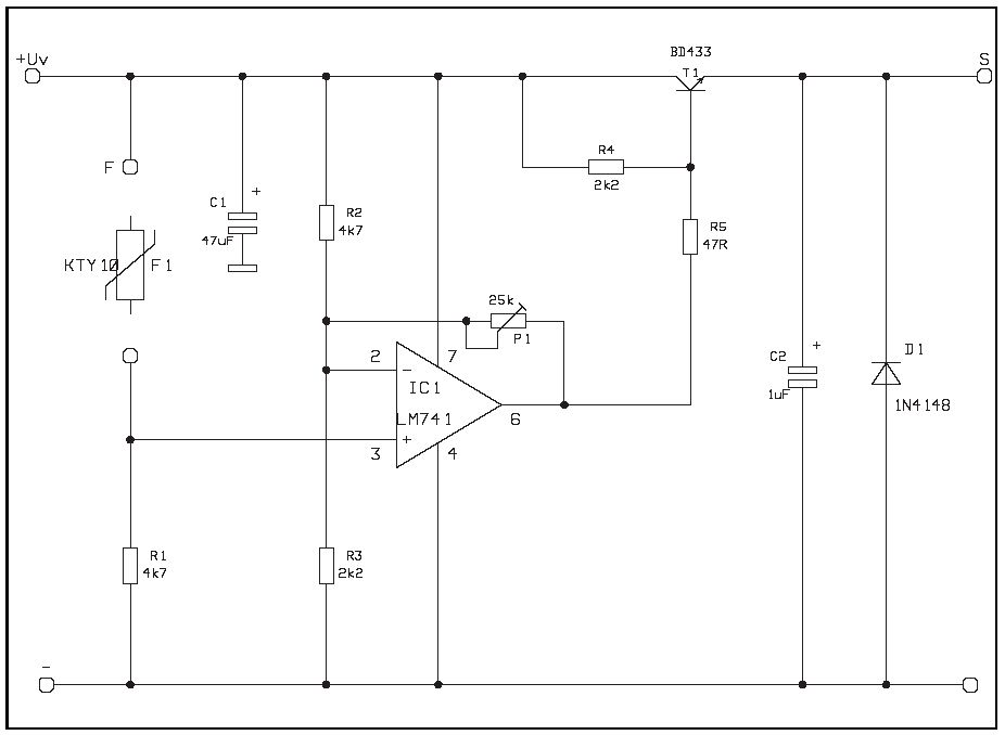

ich habe mir mal bei den bei den Elektronik-Versendern erhältlichen
Lüfterregelungen für den PC angesehen, und dabei eine für mich etwas
merkwürdige (zumindest versteh ich sie nicht so richtig) Schaltung
gefunden (siehe Anhang).
In der Beschreibung steht, man solle das Poti so einstellen dass sich
der Lüfter bei Raumtemperatur gerade dreht.
So wie ich die Schaltung interpretiere, stelle ich mit dem Poti jedoch
die Temperatur ein, bei der der Lüfter mit voller Drehzahl läuft.
Irgendwie kann ich dem OPV auch nicht eindeutig einer Funktion
zuordnen: er ist ja Komparator und Verstärker zugleich, oder seh ich
das falsch?
Wäre für eine Erleuchtung dankbar.
Thomas
Eigentlich stellst Du mit dem Poti mehr oder weniger nur den
Verstärkungsfaktor des Operationsverstärkers ein. Du stellst im Prinzip
schon die Wunschdrehzahl bei Raumtemperatur ein. Aber eben nie die
maximale Drehzahl, die in der Regel bei dieser Schaltung ohnehin kaum
erreicht werden sollte. Ich habe solche Schaltungen mal durchgerechnet.
Im Prinzip für so leichte Regelungen geht es schon. Aber man kann eben
leider keinen Temperaturbereich einstellen, da der temperaturabhängige
Widerstand auch nicht linear ist.
Hm, aber wenn ich am Poti drehe stelle ich ja das ganze Reglerverhalten
um.
Angenommen, das Poti steht auf 25k. Somit kann die Spannung am
Minus-Eingang des OPV ja nie den Wert von 4,3 V überschreiten. Das
würde bedeuten, wenn durch Temperaturerhöhung die Spannung von 4,3V am
Plus-Eingang überschritten wird, fährt der OPV seine Ausgangsspannung
auf Anschlag hoch, der Regelbereich ist somit ziemlich klein. (4,3V
würden bei einem 10kOhm PTC einer Temperatur von knapp 30°C
entsprechen).
