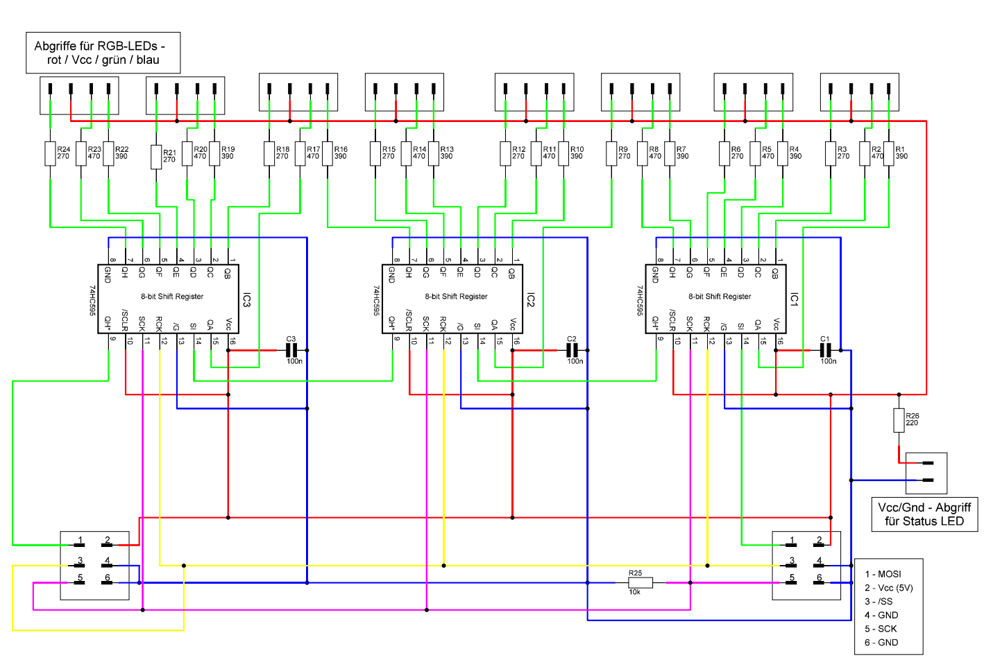

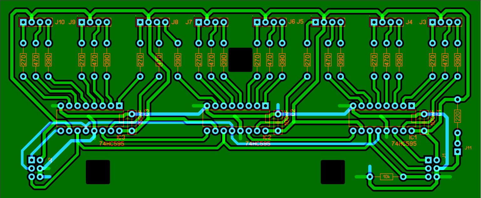

Hallo Forum,
ich möchte euch bitten mal über das Platinenlayout zu schauen und mir
verbesserungs Vorschläge zu geben bzw. Anmerkungen zu machen ob das so
Funktioniert oder wo ihr da Probleme seht. :)
Zu der Schaltung:

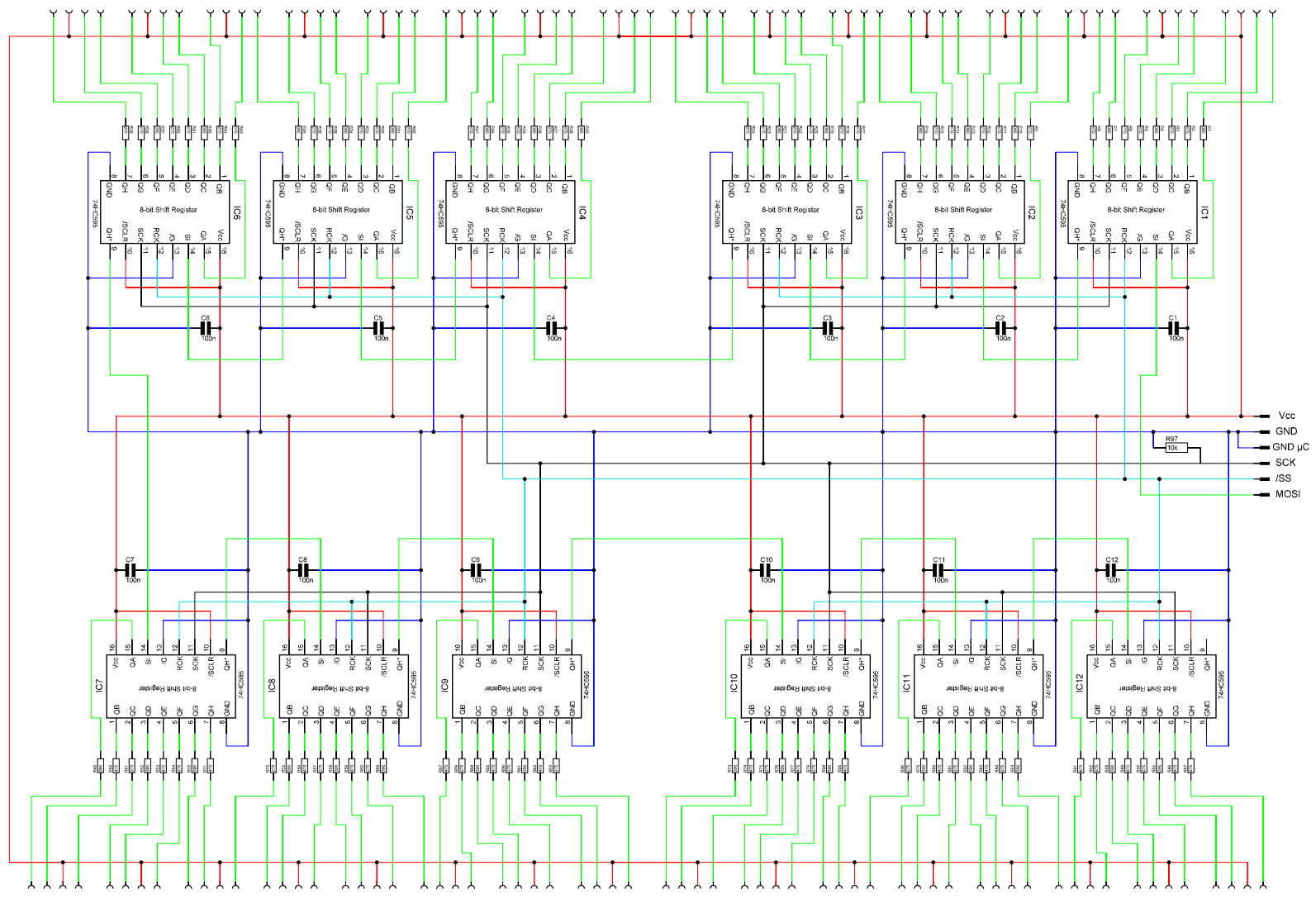

Es ist angedacht das ein PC Daten an einen µC sendet, der µC wertet die
Daten aus und steuert dann über SPI die Shiftregister an. An den
Ausgängen der Shiftregister werden dann 4-Polige RGB-LEDs angeschlossen.
Die Testschaltung funktioniert und nun geht es darum das ganze auf
mehrere Platinen auf zu teilen.
Die Schaltung umfasst 32 RGB-LEDs und 12 Shiftregister (74HC595).
Die Schaltung soll auf 4 Platinen aufgeteilt werden, also pro Platine 8
LEDs und 3 Shiftregister.
Die Platinen will ich dann bei LeitOn ( http://www.leiton.de ) zur
Fertigung in Auftrag geben. Das Layout ist so gehalten das ich 4 mal die
gleiche (oder die selbe?) Platine bestellen kann, und nicht eine
Anfangsplatine, eine Endplatine und zwei Mittelplatinen.
Die Aufteilung der Schaltung auf mehrere Platinen findet primär aus
Platzgründen statt.
Es ist angedacht das dann im praktischen Aufbau 2 Platinen nebeneinander
und 2 Platinen übereinander sind und über 6-Polige Kabel verbunden
werden. Die LEDs werden an die 4-Poligen Stiftleisten angeschlossen.
Die größe der Platine ist relativ Fix und beträgt momentan 146mm x 60mm.
Zum Layout:
Durchmesser Lötpad           : 2mm
Durchmesser Bohrloch         : 1mm
Leiterbahnbreite Vcc/GND     : 1mm
breite anderer Leiterbahnen  : 0,8mm
Abstand Leiterbahn zu Kupfer : 0,5mm
µC Frequenz                  : 16MHz
Der PC schickt nicht so oft Daten zum µC womit die LEDs auch eher selten
geschaltet werden, wenns ganz hart kommt vielleicht 4-mal in der
Sekunde.
Die Speerflächen sind später für die Befestigungs-/Abstandsbolzen.
Als Software für Schaltplan und Layout benutze ich sPlan7 und
SprintLayout6.
Und dann habe ich auch gleich noch eine Frage:
Sollte ich auf der Platine noch 100nF Kondensatoren für /SCLR vorsehen?
Als Spannungsversorung kommt ein 5V Netzteil zum Einsatz.
