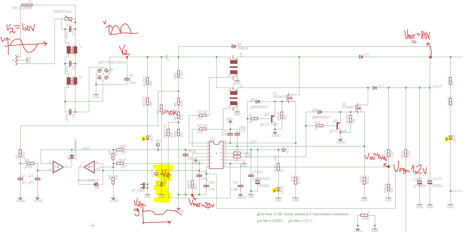

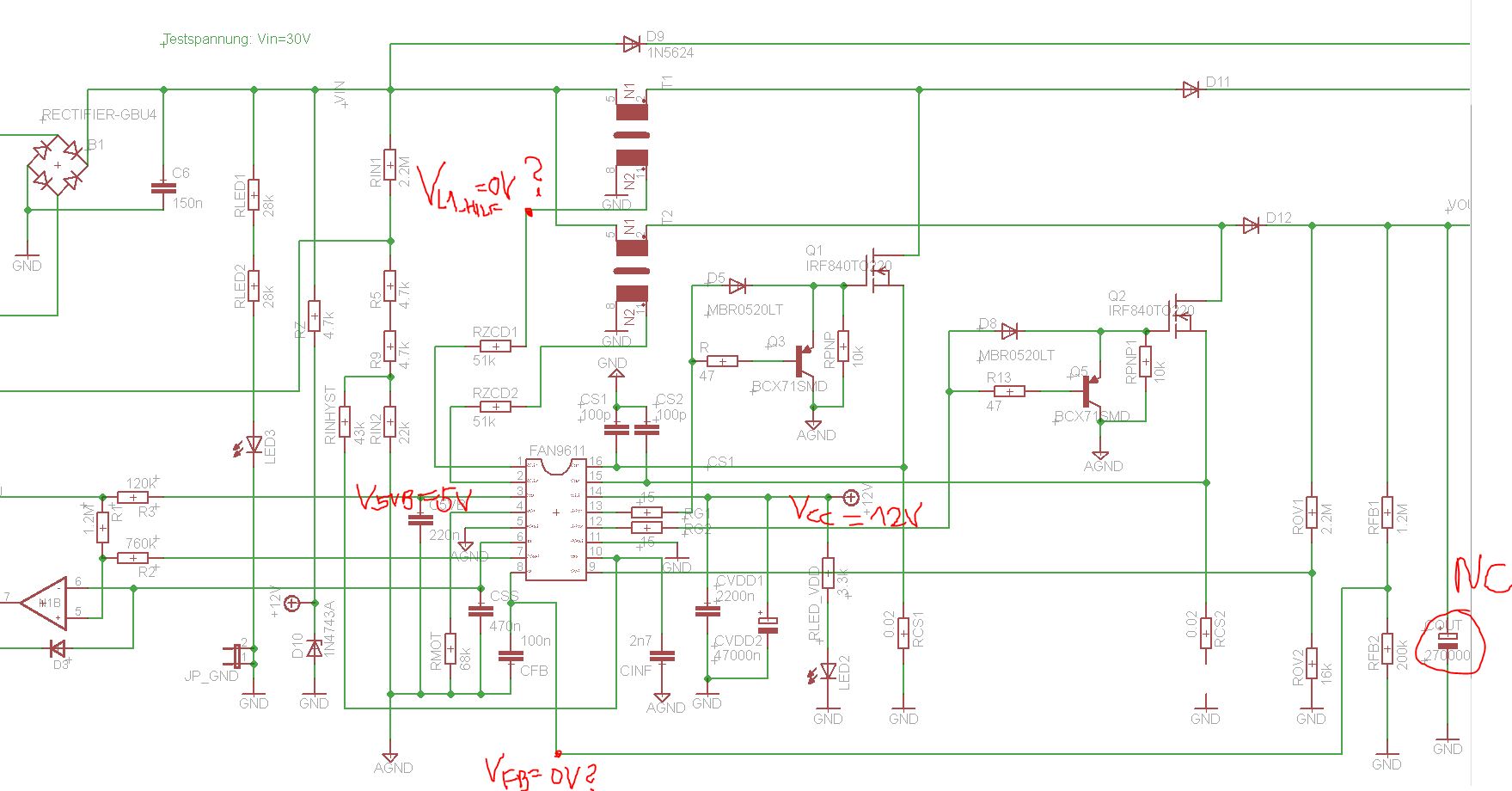

Hat jemand schon mal eine aktive PFC mit dem REgler von Fairchild
Semiconductor FAN9611 gebaut ??? Mein Problem ist, dass ich für das
Feedback-signal am Pin FB über den Spannungsteiler keine Spannung
anliegen habe obwohl am Ausgang die gewollte Spannung auch anliegt. Ich
hab mir gedacht, dass es vllt daran liegen könnte, dass ich bisher noch
keinen Cout eingelötet habe und somit kein Strom fließen kann???
Hab ein Bild angehängt mit paar Erklärungen , hoff jmd kennt sich mit
dem IC aus ( FRALLA ???? :-) )
Gruß,
Matthias
Hi!  Ich hab jetzt nicht die Zeit mir das im Detail anzusehen. Bei der
Inbetriebnhame einer PFC, kann man mal mit Gleichspannung beginnen, zb
60V auf 120V zu boosten, Dann knallst nicht so...
C6 sollte größer sein, mach für den Anfang mal 1µ Folie hin.
Prüfe die Spannung am Comp Pin, der Spannungsregler sollte da
hochintegrieren wenn keine Spannung am Ausgang anliegt.
Wieso kein Ausgangskondensator?
Wenn du am Ausgang eine Spannung anliegt, dann muss eine Spannung an FB
anliegen. Ist ja nur ein Spannungsteiler. Es sei den der IC ist kaputt
und der FB Pin ist nierohmig.
Der Kondensator am unteren Feedback Widerstand muss weg. Der nimmt dir
nur Phase des Spannungsregelkreises weg.
Poste mal den Aufbau und die Daten der PFC. Auch die Drosselparameter.
Welche Dioden verwendest du? Schnell müssen sie hier nicht sein.
MFG Fralla
Hi Fralla und Konsorten,
Danke für die schnelle Antwort erstmal!Und vorab, das soll eine
Bachelorarbeit für die Hochschule werden im Leistungsbereich ~600W und
ich hab mich da zum Großteil an die Application Notes von Fairchild
Semiconductor gehalten.
Als Drossel hab ich eine von Würth (Nr. 760804111):
L=250µH, IR=1.1A, Isat=4.8A, n=50:5
Bei der Diode handelt es sich um eine Schottky Power Rectifier von On
Semiconductor ( IFrm=1A, Vr=40V)
Der Power- Mosfet ist von Fairchicld Semiconductor mit Vdss=500V, ID=8A
Ich hab den Widerstand im Spannungsteiler nochmal ausgetauscht und es
funktioniert jetzt, nur am Comp Pin liegt momentan noch nix an. Ich hab
bisher nur einen Zweig eingelötet, da der IC bei ausfall eines Zweiges
trotzdem noch arbeitn muss, aber er schaltet eben noch nicht wirklich...
Für Ideen bin ich sehr dankbar!!

Zeichne doch mal den aktuell aufgebauten Schaltplan und zweichne ein,
welche Spannungen du mist, bzw du angelegt hast.
MFG Fralla

Ich hab euren Rat jetzt befolgt und die komplette Schaltung (also den
zweiten Pfad + Cout) aufgebaut, das Problem scheint jetzt die Z-Diode zu
machen-> ich kann keine konstanten 12V VDD-Pin vom IC messen, bei ca. 9V
bricht die Spannung auf 7V ein, dadurch bekomm ich am 5VB- Pin nur Pulse
und keine konstante 5V (die ich für die Versorgung des OPV brauche)
Ansonsten liegen an den Spannungsteilern alle Spannungen auch richtig
an(FB,MOT,OVP,VIN)
Tja, die Stromversorgung wird Dir noch etwas Kopfzerbrechen bereiten.
Mal rechnen, 60V durch 10kOhm... 6mA maximal? Das ist vielleicht etwas
dünn für zwei relativ schnell getaktete FETs und den ganzen Rest der
Schaltung. Ich schätze mal so 50mA wird die Schaltung wenigstens
brauchen. Für einen einfachen Widerstand ist das etwas viel, was
wahrscheinlich ein Hilfsnetzteil erforderlich macht.
Versuch mal obs was bringt, LED2 bzw. Vorwiderstand zu entfernen.
Bei 60V Eingangsspannung wird ja hier der halbe Versorgungsstrom
verbraucht.
Iz=6mA, ILed2=3mA ...
Ich hab des Rätsels Lösung gefunden!
Da ich ja von der gleichgerichteten Spannung die Versorgungsspannung an
der Z-Diode abgreife, hatte ich natürlich das Problem, dass ich einen
dementsprechenden Spannungsverlauf auch an der Z-Diode hatte und keine
konstante DC- Spannung. Ich hab jetzt einfach eine Diode zwischen CVdd
und dem Vdd- Pin des IC´s rein und Voila es funzt.
Danke euch trotzdem für die Tipps!!!
