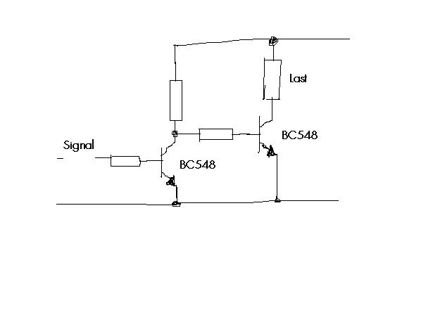

von Marko (Gast)
als der bc548 ist n NPN, der scheidet aus.
bc559 sollte passen.
klar muß er so durchschalten, da ja bei VCC -1V ein Ib fliesst,
ergo schaltet der Transistor.
Was Du machen kannst:
2-stufig mit NPN, zweite Stufe invertierend.
Erste Stufe schaltet bei +0,7 und sperrt dann zweite Stufe.

von Michael (Gast)
so, habe das auch probiert, aber da wird immer 12V weitergeleitet....
selbst der optokoppler pc817 leitet! habe an kathode über sperrdiode
ein schleifer reingemacht und bei ca 8V fängt er an zu koppeln!
an der kathode liegt auch immer die selbe volt zahl an wie an der
anode. und ab einer spannung von 8V (welche ja nicht durch die
sperrdiode durchkommen soll) leitet der optokoppler. ist wie verhext!
es kann doch nicht so schwer sein, daß NUR bei Masse 12V weitergeletet
werden. ich würde es ja mit einem Relais machen, aber da ein paar
hundert hertz anliegen ist es zu träge...

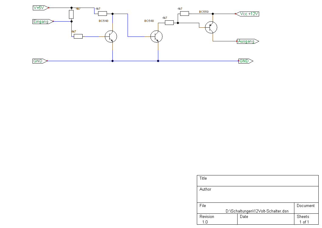

von Jadeclaw (Gast)
Probiere es mal damit: Anhang.
Ausgang führt Spannung, wenn der Eingang unter 1 Volt gezogen wird.
Den Spannungseingang links kann man auch auf 12Volt legen,
bei 4.7kOhm passiert nichts negatives.
Eins noch: BC548/559 können maximal 100mA,
beim Anschluss der Last beachten.
Gruss
Jadeclaw.

von Jadeclaw (Gast)
Ahem, der BC559 hat keine Cut-Off-Spannung.
Der BC559 ist eine rauscharme Version des BC557.
Der BC556 ist eine spannungsfestere Version des BC557.
Mit anderen Worten, es sind alles normale bipolare Transistoren.
Und die kennen keine Cut-Off-Spannung.
Ein bipolarer Transistor steuert immer durch,
wenn die Basis 0.7 Volt positiver (npn) oder negativer (pnp) gegenüber
dem Emitter ist.
Quote:
"der transistor steuert da von Masse bis Vcc-1V durch. Also auch wenn
an de Basis 6V anliegen."
Und deshalb muss man zwei weitere Transistoren investieren, um einen
Pegelwandler/Inverter zu erstellen, der den Bezug von VCC auf Masse
bringt.
Damit ist das Ding auch dicht, wenn 6 Volt oder 3 Volt oder 9 Volt
anstehen.
Erst weniger als 0.7 Volt öffnen den Ausgang.
Ich weiss nicht, was für ein IC das Signal liefert, aber alles, was
logikpegel rausgibt, sollte hier klarkommen.
Schaltung :
http://www.mikrocontroller.net/attachment.php/223081/12Volt-Schalter.png
Wenn wir noch näher an Masse ranmüssen, dann steigt der Aufwand, aber
auch das ist machbar.
Gruss
Jadeclaw.

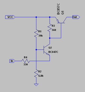

von Unbekannter (Gast)
Das ganze funktioniert auch mit 2 Transistoren. Ein PNP in
Emitterschaltung und ein NPN in Basisschaltung. Dazu noch 2 oder 4
Widerstände, je nachdem, welche stabilisierte Spannung zur Verfügung
steht und welche Eingangspegel vorliegen.
So, hier die Schaltung mit Emitterschaltung und Basisschaltung. Ich bin
davon ausgegangen, dass nur die 12 Volt (VCC) zur Verfügung stehen.
Der High-Pegel am Eingang darf nicht höher als 6,5 Volt sein.
Wenn der Eingang unter ca. 0,5 Volt liegt (bei 100 mA Kollektorstrom in
Q1) ist der PNP voll durchgesteuert, und wenn der Eingang über 2,5 Volt
liegt, ist den PNP gesperrt.
Wenn der Kollektorstrom von Q1 kleiner ist als 100 mA, geht der PNP
natürlich früher in die Sättigung, so reicht bei 50 mA schon eine
Eingangsspannung kleiner 1,5 Volt sicher aus.
Wenn der High-Pegel am Eingang größer als 6,5 Volt werden kann, muss da
noch eine Diode davor und R2 auf 9,1 Kiloohm vergrösert werden.
Wenn VCC nicht konstant 12 Volt hat und stark schwankt und eine andere
stabilisierte Spannung zur Verfügung steht, muss eben der
Spannungsteiler R1/R2 an die stabilisierte Spannung angeschlossen
werden und neu berechnet werden.
Ach ja, die Schaltung funktioniert auch mit 100 kHz und mehr.
