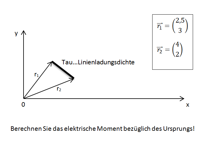

ich soll das Moment bezüglich des Ursprungs berechnen, jedoch ergeben
sich da für mich sehr viele Unklarheiten.
Ich habe es so versucht über das DIferenzial zu machen:
Jedoch heben sich dann die beiden Komponenten weg???
Was nun??
Weiter würde ich so machen:
Jedoch weiß ich nicht wie ich die Grenzen 1 und 2 darstellen soll?
Das sind ja Punkte mit x y. Heißt das ich muss 2 dumensional
integrieren?
Bitte entschuldigt, aber wir haben solche Integrale in der VO noch nicht
durchgenommen, daher bin ich damit ziemlich überfordert...

von Plasmon (Gast)
Ein Vorschlag:
Nennen wir mal den Anfangs- und Endpunkt der Linienladung A(x1,y1) und
B(x2,y2). Zum Integrieren musst du die Kurve erstmal parametrisieren.
Das ginge mit
Damit durchläufst du die Kurve mit dem Parameter t von 0 bis 1. Das
infinitesimale Wegelement ist
Die darin enthaltene infinitesimale Ladung ist
Das gesamte Moment erhältst du, wenn du \vec{r}dQ über die ganze
Linienladung aufintegrierst, also
Bei gegebenen Punkten A und B ist die Wurzel einfach ein Zahlenwert.
Damit hast du in beiden Komponenten eine lineare Funktion in t zu
integrieren und das müsstest du jetzt eigentlich hinkriegen.
