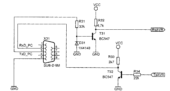

von Tom (Gast)
Hi Hans
Ich benutze auch die RS232 ohne Pegelwandler und das funktioniert
problemlos. Von der PC Schnittstelle werden normalerweise Spannungen
kleiner 0.5 V (oder so) als low erkannt.
Ich benutze E/A Treiber aus 2 NPN Transistoren und ein paar
Widerständen, kann dir auch gerne die Schaltung aufzeichnen.
Tom

von Tom (Gast)
Sorry, hat etwas gedauert. Hier der Schaltplan...

von Niels H. (monarch)
@Tom:
Dein T32 lebt in grosser Gefahr ;)
Ueb ist beim BC547 auf maximal -6V spezifiziert. -12V liegt da etwas
ausserhalb....
von jmoney (Gast)
Wenn ein Trafo in's Gehäuse passt, passt in den meisten Fällen auch
eine Zusatzplatine mit Buchse und Pegelwandler rein, die per
Stiftleiste draufgelötet wird. So kritisch sind die Signale ja nicht..
von Tom (Gast)
@Monarch:
Wieso? T32 hängt am AVR und der macht nur 0V oder 5V. Und über die Rx
Leitung des PC kommen auch keine -12V (ist ja Rx).
Die -12V von der Tx Leitung des PC werden über die Diode zu -0,7V an
der Basis von T31, also auch kein Problem.
Gruss
