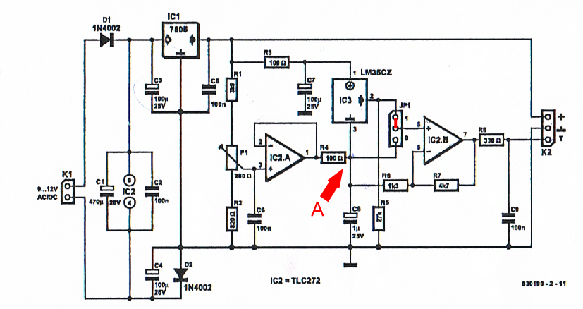

Hallo liebe Community!
Ich muss für die Schule ein Referat halten, über das Thema
"ADC-Interface".
Im Grunde soll die Aussgansspannung eines LM35CZ (Temperaturbereich -24°
C bis +84° C, also ein Spannungsbereich von -240 mV bis +840 mV) so
verstärkt werden, dass sie einfach mit einem µC gemessen werden kann (0
V bis 5 V).
Die Schaltung erzeugt also eine Offsetspannung mithilfe eines
Spannungsteilers und einem Spannungsfolger. Doch ab hier verstehe ich
nicht mehr was da wirklich in der Schaltung passiert. Für mich sieht es
so aus als wäre Punkt A die Offsetspannung. IC3, also der LM35, liegt
mit seinem GND-Anschluss an Punkt A, somit sollte sich eine
Ausgangsspannung um die Offsetspannung nach oben verschieben (richtig
eingestellt 0 V bis 1090 mV), diese Spannung wird dann mit IC2.B, einem
nichtinvertierenden Verstärker mit dem Faktor 4.587 verstärkt. Aber
warum liegt der untere Anschluss des Spannungsteilers des Verstärkers
nicht auf GND sondern auch auf der Offsetspannung? So wie ich das
verstehe addiert sich die Offsetspannung zwei mal dazu, was ja falsch
ist.
Eine zweite Frage hätte ich auch noch: Warum so viele Filter? Ein
Temperatursensor sollte ja nicht hochfrequente Signale am Ausgang
liefern, oder irre ich mich da?
Vielen Dank
IC3 erzeugt durchaus eine Spannung unterhalb seines Masseanschlusses,
nämlich bei negativen Temperaturen, runtergezogen unter die Spannung an
Punkt a durch R5.
Der OpAmp verstärkt diese Spannung in Bezug zur Spannung an  Punkt a,
Spannungen die drunter liegen werden also noch kleiner, bis auf 0V.

warum so viele Filter?
C1 soll die Betriebsspannung nach der Eintakt-Gleichrichtung mit D1
filtern und muß eine ganze Halbwelle lang die Spannung aufrecht erhalten
können. Davon wird dan direkt der OPV versorgt, der ca 3 mA ziehen
dürfte. C2 kann hochfrequente Anteile unterdrücken, die beim Schalten
durch D1 entstehen. Der Elko ist dafür zu träge. C2 befindet sich direkt
an den Versorgungsanschlüssen Pin4 und Pin8 des IC2, wie ich auf der
Platine deutlich sehe.
Ein Spannungsregler 7805 soll immer in direkter Nähe zu seinen Ein- und
Ausgängen Kondensatoren haben. Das sind C3 und C5, die auf der Platine
direkt sich am Spannungsregler befinden.
Über R3 und C7 erhält das LM35 gefilterte 5 Volt, denn danach wird ja
nochmals 5-fach verstärkt. Je weniger Rauschen an den Eingängen, desto
besser.
C5 vermindert Rauschen am Eingang des IC2A.
R4, C8 bilden ebenfalls einen Tiefpass. IC2B soll im Prinzip nur
Gleichspannungen an seinen Eingängen bekommen. Wobei R4 vor der
kapazitiven Belastung schon recht klein ist. OPV-ausgänge sollen keine
große kapazitive Last sehen.
Die Wirkung von C4 möge jemand anders erklären.
"Aber warum liegt der untere Anschluss des Spannungsteilers des
Verstärkers nicht auf GND sondern auch auf der Offsetspannung?"
IC2B soll nur die Änderung gegenüber dem Bezugspunkt 1,124 V verstärken,
nicht den DC-Anteil sonst würde ja hinten schon mal die 4.5-fache
Offsetspannung anstehen. Der Messbereich soll bei -24 °C beginnen. 24 *
10 mv = 240 mV. Am Bezugspunkt wäre bei mir dann 240 mv, bei Elektor 245
mV. Der Sensor gibt bei +24°C 240mV gegenüber seinem Pin3 ab. 240 mV *
4,578 = 1,1 V. Trick: Die Spannung des Bezugspunktes ist bereits 5-fach
verstärkt Und wird nicht erst in IC2B nochmals 4,5fach verstärkt! für
1,1 V muß das auswertende Programm dann 0°C anzeigen.
http://www.ti.com/lit/ds/symlink/lm35.pdf
"...whose output voltage is linearly proportional to the Celsius
(Centigrade) temperature..."
Es wird die Beschaltung Figure2, Seite 1 des Datenblattes angewandt.
LM35 zusammen mit dem 27k-Widerstand ermöglicht am Ausgang negative
Spannungen gegenüber Pin3 des LM35. Pin3 liegt ja auf Höhe der
Offsetspannung. Der Widerstand soll möglichst groß sein, damit er sich
wie eine Stromquelle verhält. "...choose R1 = -Vs/50µA.." Möglichst 50µA
sollen immer fließen. siehe auch Figure 7.
Die Genauigkeit des Sensors läßt sich mit dieser Schaltung allerdings
nicht wirklich ausnutzen.
