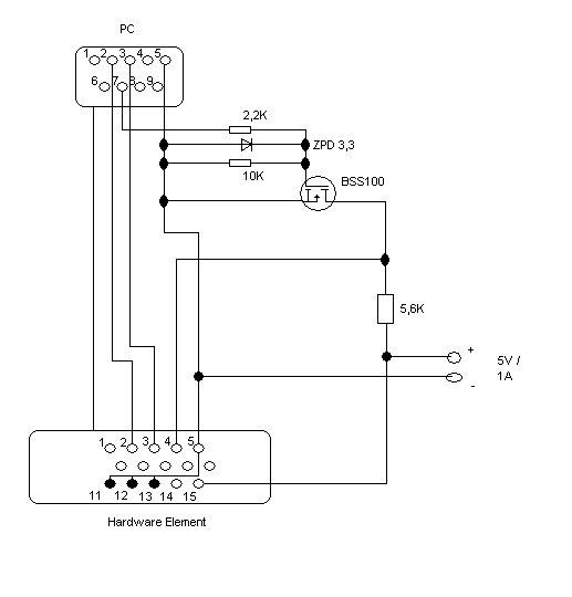

ich benötige für eine Schutzfunktion einen BSS100 vorgegeben im Plan.
Ich muss ein Hardwareelement über ein Adapterkabel an eienm COM Port
verbinden. Über das Adapterkabel wird eine 5V Spannung auf die Hardware
gespeist.
Nun habe ich das Problem, dass es dieses Bauteil in den Läden, wo ich es
bestellen könnte, nicht mehr gibt.
Nun meine Frage, welche Bauteile würden dem BS100 am ehestem
entsprechen.
danke schonmal für deine schnelle Antwort.
Die SMD Bauform ist kein Problem.
Von den Technischen Daten her passt er ja bis auf den Id. In dem
Datenblatt vom BSS100 was ich habe, steht der Wert von 220mA.
Bei Conrad vom BSS123 steht der Wert 170mA. Ist das problematisch, wenn
nein würde ich mich über eine Erklärung freuen.
Unter den Maximum Ratings des BSS123 sind die Werte teilweise kleiner
als beim BSS100. Muss ich die beachten?
