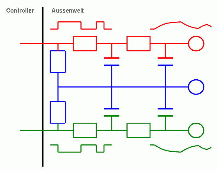

Ich möchte einen balancierten symmetrischen Messeingang antreiben, der
Plus, Minus und GND hat. Die symmetrische Übertragung ist nötig, weil
das Umfeld verseucht und die Leitung lang ist. Mit einer PWM erzeuge ich
bereits Signale, die mit dem Tiefpass geglättet werden.  Frage:
Kann ich so vorgehen? Wie erzeuge ich die Masse? Im Microcontroller kann
ich ja keinen Mittelwert erzeugen. Geht das so über den Spannungsteiler?
Eine Frage hätte ich noch: Aus Gründen der Kurzschlussvermeidung beim
Ausgang (Stecker werden falsch gesteckt, Messignal geht über grösseren
Stecker und würde dann woanders hinverbinden) sollen 50 Ohm rein. Ich
habe mir gedacht, dass man die Masse aber direkt oder über einen C
anschliesst, Was wäre besser?
Was spricht gegen differentialtreiber, die einen eingang oder einen
Ausgang gegen den Controller haben. Zb RS485 Treiber, wie ADm 483, oder
LVDS treiber?

So, wie Deine Signale aussehen, wills Du einen analogen Eingang treiben
und Deine digitalen Ausgänge filtern?
Bist Du sicher, dass Dein Eingang so aussieht? Meistens ist das doch ein
Differenzverstärker und dessen Aufgabe ist es ja gerade, die Differenz,
die Du erzeugst, potenzialunabhängig zu verstärken (und dies tut er
für gewöhnlich auch - abgesehen von seinem common mode Anteil, den er
nun mal hat.)
Damit brauchst Du keine Masse mitzuliefern! Was sollte er auch damit
anfangen? Im Gegenteil: Das Endgerät hat seinen eigene Masse und die
dürfte in diesem Fall im Bereich Deiner Digitalmasse liegen. Deine
Kunstmasse kann er garnicht verarbeiten. Wenn Du die für andere Zwecke
benötigst, solltest Du sie auch besser mit Spannungsregelung ausführen,
also mit zumindest einem OP.

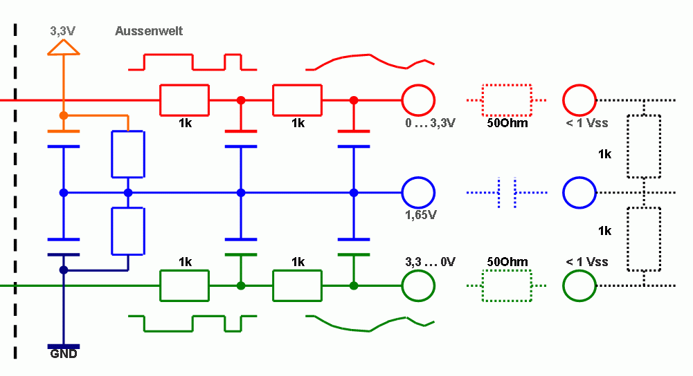

Ausserdem sehe ich noch einen Fehler: Der Eingang dürfte sich auf 1Vss
mit 1kOhm (insgesamt an den beiden Polen "plus" und "minus") beziehen,
weswegen der Spannungsteiler nicht stimmt. Du musst wechselstrommässig
beide Zweige parallel sehen, woraus sich jeweils 2kOhm und damit 1k
ergeben - ohmsch betrachtet. Zudem sollte Dein Eingang auch noch eine
Eingangskapazität besitzen. Die kannst Du deinem letzten Kondensator
rechnerisch parallel schalten.
Realistischer ist ohnehin die Annahme, dass Deine Ausgänge zwischen 0,2V
und 3,1V schalten, also etwa 3V Hub haben. Du musst
gleichspannungsmässig auf 3:1 herunter und wechselspannungsmässig
schauen, dass Deine Grenzfrequenzen stimmen, also die Deiner Schaltung
deutlich grösser ist, als die des Instrumentes und gleichzeitig wiederm
deutlich geringer, als Deine PWM-Frequenz. Wenn das nicht stimmt, musst
Du es genauer ausrechnen und / oder simulieren. Ich würde aber nicht den
Eingangswiderstand des Messgerätes allein verwenden, sondern noch etwas
parallel schalten und entsprechend niederohmiger werden. Dann hast Du
etwas Toleranz.
