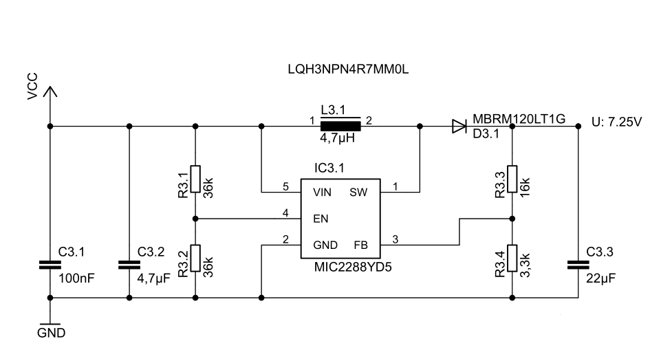

Moin!
Kennt jemand ein gutes (günstig, einfache Beschaltung) Schaltregler-IC
für diese Anforderung:
Eingang: 3,3V - 4,2V (LiPo Akku)
Ausgang: 7V, 500mA
Die Belastung schwankt zwischen ~10-500mA, Dauerbetrieb bei Volllast
muss aber auch funktionieren.
Leider erfolglos war ein Versuch mit einem MIC2288 im SOT-23 Gehäuse:
www.micrel.com/_PDF/mic2288.pdf
Den Schaltplan habe ich mal angehangen. Bei ~200mA Laststrom schaltet
das IC nach 2-3 Sekunden ab (Gehäuse überhitzt).
Kann man die Schaltung noch mit anderen Bauteilwerten/anderem IC
"retten" oder hab ich mit dem Teil einmal daneben gelangt?
Alternativ suche ich ein besser geeignetes IC...
Grüße Leo-A.

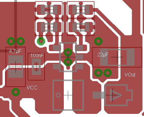

bevor andere nach deinem Layout fragen, stelle es am besten gleich hier
rein. Scharfes, gut ausgeleuchtetes Foto ist auch hilfreich. Der NPN da
drinn hat 550mV Sättigungsspannung. Das SOT23-5 Gehäuse hat dazu einen
grottenschlechten Wärmeübergangswiderstand. Liegts evtl.daran? Sind bei
1Ampere auf der 3.6Volt Seite ein nkappes halbes Watt, oder? Noch das
Tastverhältnis abziehen und die Umschaltverluste wieder hinzu. Könnte
einfach zu warm werden, das kleine Teil.
Oder der Eingangs-C ist zu weit weg, zu klein, oder zu schlecht.
Wie gesagt: Aufbau /Foto wäre gut. Spule haste berechnet oder nach
Datenblatt genommen?
Axelr.
Foto vom Aufbau kann ich frühestens morgen machen, hab ersatzweise mal
einen Screenshot vom Layout angehängt.
Spule ist nach dem Beispiel aus dem Datenblatt, 4,7µH bzw. konkret
LQH3NPN4R7MM0L.
Die Kondensatoren sind X5R Keramik mit 10V/16V Spannungsfestigkeit,
Werte auch hier nach Datenblatt.
Wahrscheinlich wird das IC wirklich einfach zu warm. Bis ~250mA Last
läuft der Regler stabil, danach steigt die Stromaufnahme stark an bis er
sich irgendwann abschaltet.
Das Teil ist für so einen Strom nicht ausgelegt, Datenblatt Seite 9:
3.3VIN to 5VOUT @ 400mA
3.3VIN – 4.2VIN to 9VOUT @ 180mA
das bedeutet für dich, ab 250mA ist's schluss mit dem Teil.
Du hast vermutlich gedacht, dass es 1A liefern kann. Das ist aber nur
der Strom den der MOSFET, der die Spule schaltet, schalten kann, nicht
der Strom der am Ende raus kommt.
Einfach in der parameterischen Suche von Linear Technology, Texas
Instuments, Maxim IC deine Parameter eingeben, und dann eben schauen
welche für dich erhältlich sind und deinen Anforderungen entsprechen.
sehe ich genau so. Du kannst natürlich probieren, die Drossel durch eine
LQH4 oder 5 zu ersetzen. Evtl. auch mal 6.8uH oder 10uH testen. Hast du
da solch einen Musterkasten? Könnte sein, das die Spule sättigt, oder
der I_max zu schnell erreicht wird. Was sagt denn das Oszilloskop?
das nun nicht, wenn er aber mehr Strom braucht, als eigentlich
angedacht, könnte man das ja mal probieren . In die Tonne treten wird er
das Stück Pltine sowieso ( eben weils nicht geht)
