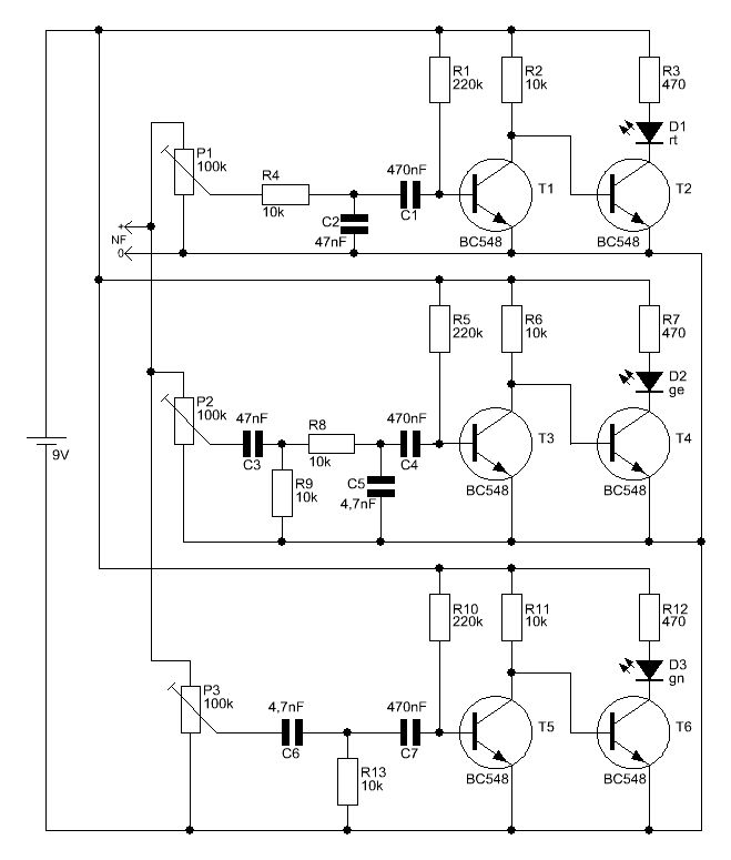

Teste gerade folgende Schaltung,welcher aber noch nicht funktioniert..
Wsl. liegt es daran wie ich mein Kabel angeschlossen hab.
Den Rot und den Schwarz ummantelten Draht an +NF und den bei beiden
Drähten mitgeführte blanke Kupferdraht auf GND?
Danke!
Das geht aus Deinem Schaltplan leider nicht hervor.
Ein Bild des Aufbaus wäre hilfreich...
