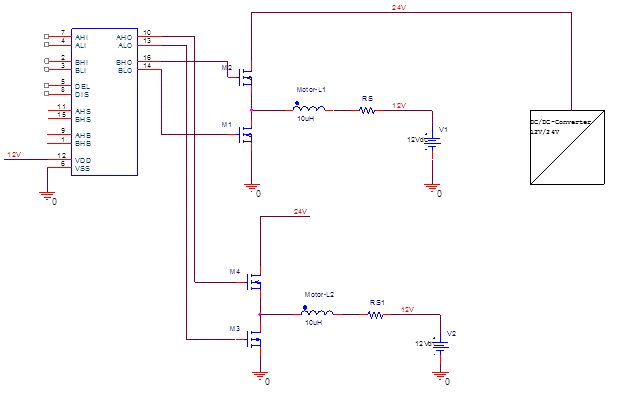

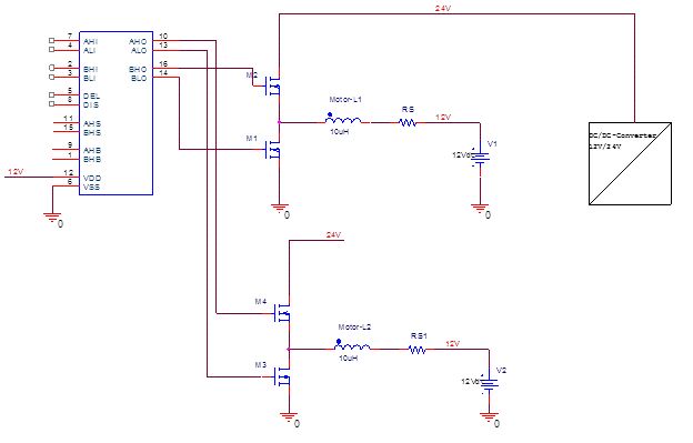

Hallo Zusammen
Ich bin gerade dabei eine H-Brücke (Vollbrücke, 4 Tranistoren) mit
12V-Speisung durch eine Halbbrücke (2 Tranistoren) zu ersetzen. Hiebrei
soll dann mit 24V gespiesen werden und ein Anschluss der Last (z.B.:
Motor) direkt auf 12V fix hängen. Somit erspare ich mir einige
Komponenten da die Stufe einige zig-mal vorkommt, habe aber trotzdem für
die Last meine +/-12V zur Verfügung.
Nun ist meine Frage: Die 12V-Speisung müsste, da Sie ja in der Mitte der
Halbbrücke liegt, sowohl sourcen als auch sinken können. Normale
DCDC-Konverter sourcen ja ausschliesslich. Gibt es hier spezielle Typen
die man einsetzen kann und auch bezahlbar sind? Eventuell konkrete
Vorschläge (Grössenordnung 2A)?
Irgendjemand schon Versuche/Erfahrungen mit einem ähnlichen Anliegen
gemacht?
Danke und Gruss
Patrick
Gast #3093213
Ich würde eine symmetrische Spannungsversorgung verwenden, also einen
DC/DC Konverter mit +/-12V. Der Motor hängt dann einerseits an GND und
andererseits an der Brückenendstufe (Transistoren).
Bei Lautsprechern macht man das ja auch oft so, dann müsste es mit
Motoren ebenfalls funktionieren.
