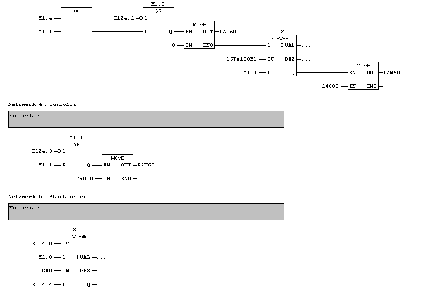

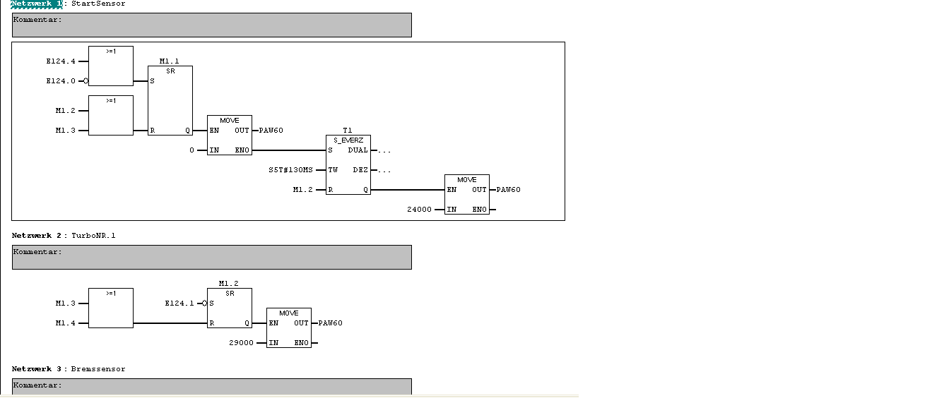

Hallo erstmal und danke schonmal für jede Hilfe.
ensor
Bahn 3,76 m
Rundenzeit top 1.4 Sekunden
4 Sensoren http://www.conrad.de/ce/de/product/1...omSuggest=true
E124.0 Sensot Start/brems
E124.1 Sensor Turbo1
E124.2 Sensor Brems
E124.3 Sensor Turbo2
E124.4 Starttaster/Rücksetzer beim Zähler
Ich muss eine Carrera Bahn mit der SPS ansteuern. Das steuern geschieht
analog über eine WagoKarte von 0-10 Volt. Die Bahn ist ganz einfach als
Ellipse aufgebaut und hat 4 Sensoren. Ein Sensor am Startpunkt der auch
dann als bremser benutzt wird,der zweite wird als turbo benutzt,dritter
für das bremsen vor der Kurve und der vierte wird als turbo benutzt und
1 bremst das ganze wieder. Ich wollte das ganze in drei Modis fahren
lassen z.B Anfänger profi Weltmeister.
Ich hab schon ein kleines Programm geschrieben nur für die optimale
Runde zu fahren. Wobei das Auto 20 Runden normal fährt und manchmal 1
Sensor überspringt. Ich weiß nicht woran das liegt, kann eine
Fehlertoleranz sein vom Sensor. Meine Zykluszeit liegt bei 22ms und die
Reaktionszeit habe ich 3ms genommen als Standart wert. Also kann das
schon mal nicht sein das die CPU zu langsam ist! Wobei ich mir da nicht
sicher bin, ob ich das mit der Reaktionszeit richtig gemacht hab.Das
Programm habe ich nicht so schön geschrieben vielleicht habt ihr dafür
ja auch besser ansetze. Habe alles im OB1 geschrieben.
gruß
hans
