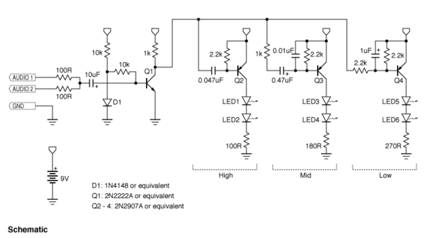

Mit 5-9V 12V/2A Schalten
Wahrscheinlich reicht ein einfacher Transistor, aber vorher wäre zu
klären wie du das meinst: 5V ist aus und 9V ist ein oder 0V ist aus und
7V ist ein?
Und die LED-Leiste hat 2 Anschlüsse und die 12V Batterie auch, die man
beliebig verbinden kann, z.B. mit den 9V?
Die Spannung am Ausgang ist maximal 9 V (Kommt auf Lautstärke und
Tonhöhe des Audiosignals an), als Speisung für den LED-Strang verwende
ich ein 3A 12Vdc Netzgerät bzw eine 9V Batterie für den 1. Teil der
Schaltung. (Siehe Bild)
Anstelle der LED's möchte ich mit dem Ausgang des Transistors einen
LED-Strang(RGB-Led's) ansteuern.
Ausgang High = Rot
Ausgang Mid = Blau
Ausgang Low = Grün
Na ja, die Schaltung ist ziemlich Scheisse, aber wenn du vorne und
hinten mit 12V versorgst geht die auch mit LED-Strängen..
Um bis zu 2A zu schalten brauchst du aber andere Transistoren. Da gäbe
es mehrere Möglichkeiten. High-hFE von Zetex, PNP-Darlingtons, oder
P-MOSFETs. Ich würde MOSFETS wie IRF9530 nehmen. Die brauchen eine
einstellbare Vorspannung. Du hast derzeit an allen 3 Transistoren einen
2k2 gegen plus, nimm an dessen Stelle den 2k2 an den Schleifer von einem
Trimmpoti dessen beide Enden zwischen 0V und 12V liegen. Mit denen
kannst du jeweils die Grundhelligkeit der Farbe einstellen.
Natürlich bleibt die Schaltung murks, die Helligkeit ändert sich wenn
die Bauteile (unterschiedlich) warm werden.
