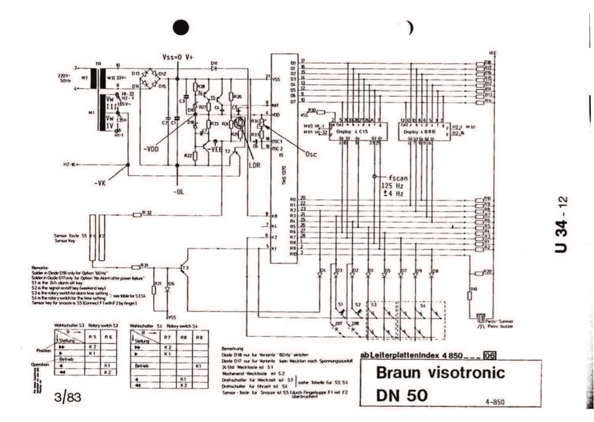

ich versuche gerade, einen alten, aber ziemlich stylischen
Braun-Digital-Wecker zu "restaurieren". Leider hat der alte
Mikrocontroller - ein TMS1070 den Geist aufgegeben. Für den digitalen
Part habe ich durch die Kombination eines ATtiny 2313 und eines MAXIM
6921 (danke nochmal an das Forum für den Tip) schon einen passenden
Ersatz für den TMS1070 gefunden.
Leider hat sich beim Aufbau der Schaltung auf einem Steckbrett aber
gezeigt, daß es nicht möglich ist, durch Einbau eines 78L05 "zwischen"
VDD und VEE (-> siehe angehängter Schaltplan) die notwendigen 5 V für
die "modernen" ICs zu generieren.
Sobald ich zwischen diesen Punkten den Spannungsregler einbaue, fällt
die Spannung von den anfänglichen 20 Volt beobachtbar (d.h. ca. im
Sekundentakt) auf unter 5 Volt und damit funktioniert der neue digitale
Part nicht mehr.
Leider kann ich mit dem analogen Teil im Schaltplan nicht viel anfangen
und habe deshalb ein paar Fragen an das Forum:
a) Was "macht" die analoge Schaltung im oberen linken Bereich des
Schaltplanes nach dem Gleichrichter genau?
b) Wieso verhält sich wie oben beschrieben die Spannung bzw. ihr Abfall,
wenn ich zwischen VDD und VEE eine übliche 78L05-Schaltung "anklemme"?
c) Vielleicht wäre es eine Lösung, zwischen VSS und UL einen
Spannungsrichter einzubauen, da zwischen diesen Punkten aber ca. 35 Volt
anliegen, würde ich über die maximum ratings des 78L05 gehen. Gibt es
eine platzsparende Möglichkeit aus den 35 Volt die gewünschten 5 Volt zu
machen bzw. durch eine "Vorschaltung" die 35 Volt z.B. auf 20 Volt als
Eingang für den Festspannungsregler zu senken?
Ich bin für alle Hinweise dankbar - auch Stichworte für das weitere
Suchen!
Vielen Dank im Voraus und viele Grüße,
Kolbius

Hallo Hubert,
da "nur" negative Spannungen laut Datenblatt verwendet werden, habe ich
für meine Schaltung den Bezugspunkt anders gewählt (VEE = GND). Da mein
Atmel ja mit +5V läuft, bin ich davon ausgegangen, daß ich einen 78L05
benötige.
Weitere Spannungen sind im Service-Informationsheft angegeben mit:
Vss = 0 V +
-VDD = 16 V
-VEE = 31,3 V
-VK max (LDR 0 Ohm) = 29,3 V
-VK min (LDR 0,5 MOhm) = 5,2 V
-UL = 35 - 41 V
VwIII = 1,65 V
VwIV = 1,35 V
