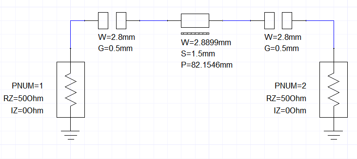

Ich beschäftige mich gerade mit Mikrostreifenleitungen, genauer gesagt
mit Leitungsresonatoren, die aus leerlaufenden und kurgeschlossenen
Leitungsstücken zusammengebaut werden können. Die Ankopplung an diese
Leitungsresonatoren erfolgt dabei kapazitiv, sprich man lässt einfach
ein "gap" zwischen Zuführung und Resonator. Meine Frage ist die, welchen
Zweck dieses "gap" erfüllt, wieso es notwendig ist und in welchen Fällen
man es benötigt. Vielen Dank für Antworten!
Im Anhang befindet sich ein Modell eines Leitungsresonators für 1GHz.
Die Antwort hast Du ja selbst schon in Deiner Frage gegeben.
Eine kapazitive Ankopplung geht nur mit "Gap".
Eine Kapazität besteht ja schliesslich aus Leiter>>>Gap<<<<Leiter.
Je grösser die Lücke ( Gap ), desto loser ist die Kopplung zum
Resonator, desto weniger ist der Resonator bedämpft, desto höher ist
also die Güte.
Bei zu grossem "Gap" ist der Koppelfaktor zu klein und somit die
Einfügedämpfung des ganzen Gebildes evt. zu hoch.
Danke für die Antwort. Wie sieht deine Erklärung aus, wenn kein Gap
dazwischen ist, und der Resonator einfach angekoppelt wird? Wird der
Resonator dann zu stark gedämpft?
LG
Die gezeigte Anordnung entspricht einem Serienschwingkreis. Kann es
sein, dass es bei einem Parallelkreis genau der umgekehrte Fall ist, und
man keine Gaps einfügen darf?
Ohne Gap wäre es ja eine leitende ( galvanische ) Verbindung.
Das geht nur, wenn man die Streifenleitung ( schmalbandiger Filter z.B.
) an einer Stelle anzapft, die Impedanzrichtig zum Rest passt.
Um das zu erreichen, was in deinem Blockschaltbild zu sehen ist, wären
auch andere Verfahren möglich ( z.B. induktive Kopplung ).
Im Prinzip ist das Wichtigste stets:
Welche Impedanz hat die Signalleitung und wo finde ich beim Filter (
Resonator ) einen Punkt zur Einkopplung der die gleiche Impedanz
aufweist.
Man wählt eine galvanische Ankopplung eher in Sendern, wo evtl hohe
Leistngen übertragen werden müssen.
Lose kapazitive Kopplung ( wie im Bild ) würde ich eher in Eingangs-
oder Filterstufen in Empfängern einsetzen.
Aber auch da gibt es keine feste Regel.
Besonders bei hohen Frequenzen > 10 GHz sieht man manchen Filterdesigns
auch nicht auf den ersten Blick an, wie die Wirkungsweise genau ist.
Das ist ein Fachgebiet, welches seeehr dicke Bücher füllt.
Vielen Danke für de Antworten. Vor allem die Letzte erklärt den
Unterschied in den Modellen. Leider findet man in der Literatur nur
unschlüssige Erklärungen dazu. Die impedanzrichtige Anpassung zum Rest
leuchtet dabei am meisten ein.
