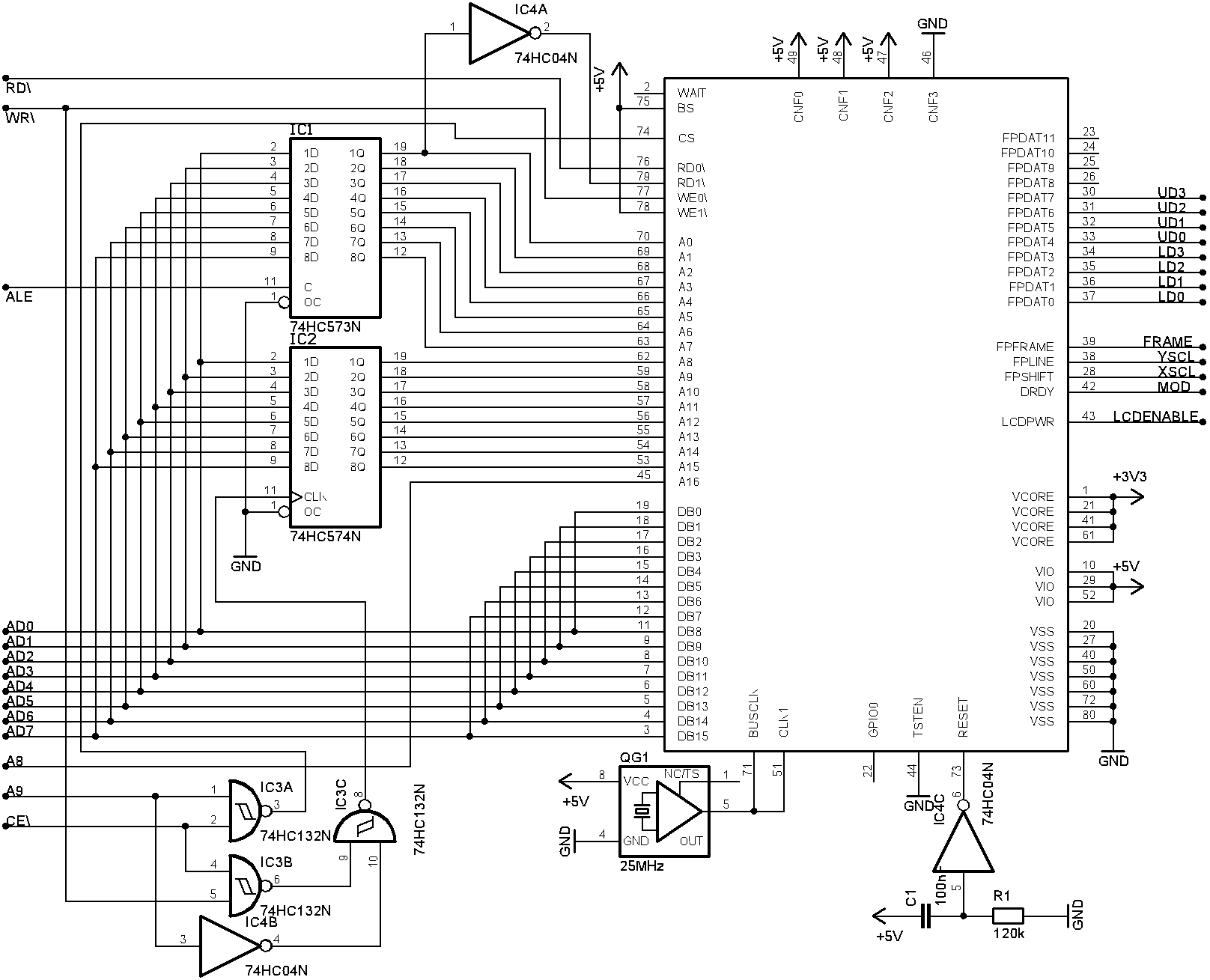

Ich versuche ein LCD mit dem Epson Controller und einem ATMEGA128
anzusteuern. Ich habe mir dazu alles durchgelesen was ich im Netz finden
konnte. Unklar ist für mich jedoch nach wie vor die Ansteuerung der
Adressleitung A16. Ich habe dazu zwar einen Schaltplan von Benedikt
gefunden, der nutzt aber im Prinzip nur A0 bis A7 (A8 für A16) des AVR
als Adressleitung und mit A9 werden mit zusätzlicher Hardware die
Adressen A8 bis A15 angesteuert.
Ich frage mich nun, ob das die einzige Möglichkeit ist, oder ob ich mit
einer reinen Softwarelösung auch hinkomme? Ports habe ich ja am AT128
genug.
Danke im Voraus

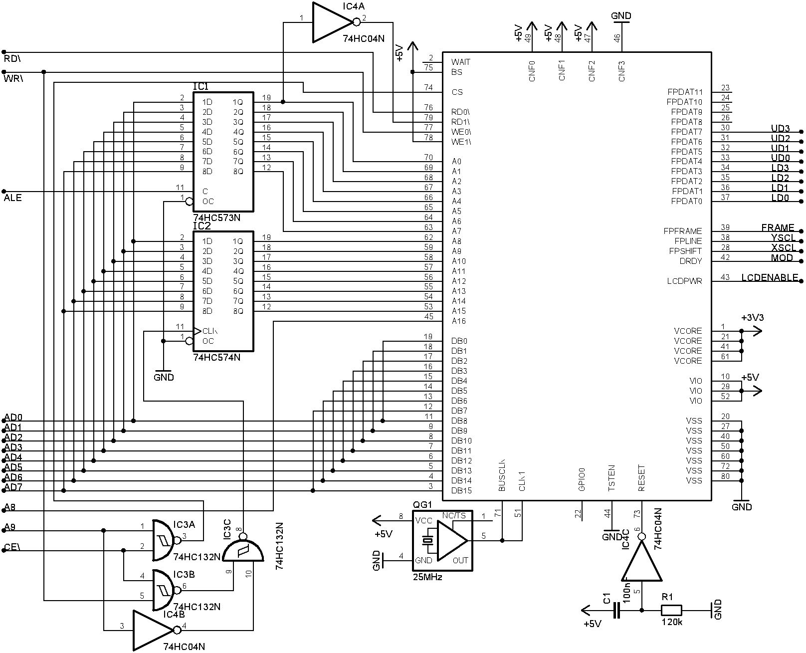

Zur Konkretisierung füge ich nochmals den Schaltplan von Benedikt bei.
Ich frage mich nun, ob ich nicht auf den 74HC574 verzichten und dafür
AD8 bis AD15 direkt mit dem Controller verbinden kann. Ich könnte dann
einen anderen freien Port des AVR mit A16 des Controllers verbinden. So
weit so gut, wie stelle ich dann aber fest, daß A16 aktiviert werden
muß? Diese Frage stellt sich aber auch bei Benedikts Version.
Ich würde mich über einen Tip freuen!
