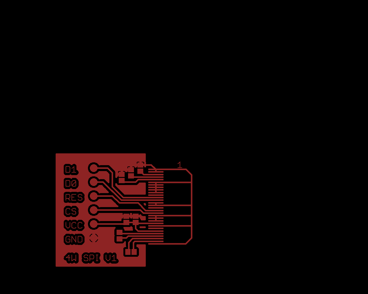

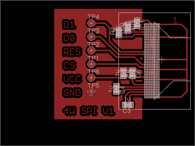

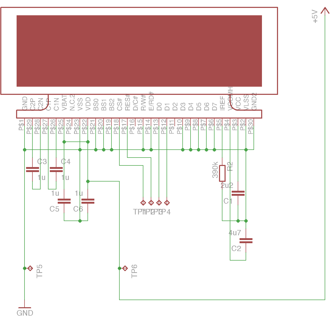

ich habe mir ein OLED display besorgt (Typ UG-2864HLBEG01) mit dem
SSD1306 Controller. Ich habe es so angeschlossen, dass es mit 4-Wire SPI
betrieben werden kann und den internen DC/DC Converter für die
Logikspannungen verwendet.
Nun wird der Controller bei Anschluss an 5V zwischen GND und VCC sehr
heiß, ich habe wohl etwas falsch gemacht.
Anbei die relevanten Seiten aus dem Datenblatt und mein Schaltplan.
Ich kann derzeit kein Bild von der Platine machen, die Kamera erwartet
ein neues Display.
Danke im Voraus,
Adrian

Es ist da recht gutmütig, hier noch eine Seite.
Das ganze Datenblatt gibt es hier:
http://aitendo3.sakura.ne.jp/aitendo_data/product_img/lcd/oled/UG-2864HLBEG01/UG-2864HLBEG01.pdf
Edit: ich sehe gerade, dass 8-9 V erwartet werden..
Edit2: ich habe einen user guide gefunden, es gibt wohl
schaltungsbeispiele..
http://www.adafruit.com/datasheets/UG-2864HSWEG01%20user%20guide.pdf
