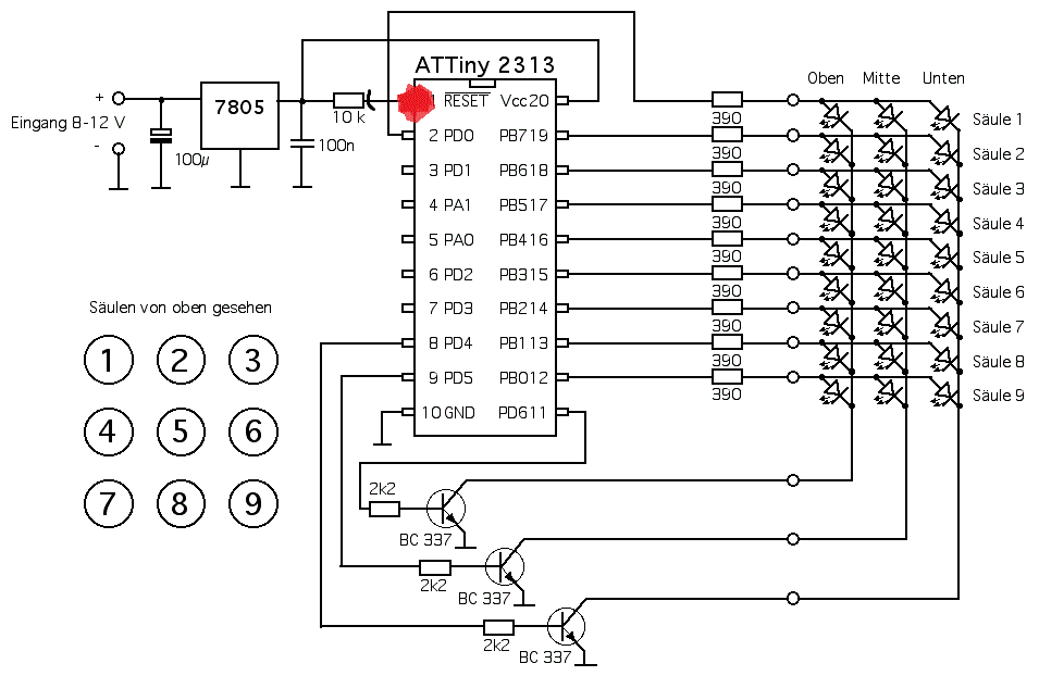

Ich bau gerade den Led Cube Nach der Anleitung von Pesi zusammen. Ich
muss nur noch den Attiny Programmieren dan bin ich fertig.
Ich hab schon mal alles durchgemmesen mit dem Multiemeter. An dem roten
Punkt siehe Bild habe ich ohne Attiny eine Spannung von 0,57V ist das
normal oder ist der IC defekt.
Gruß Manuel
