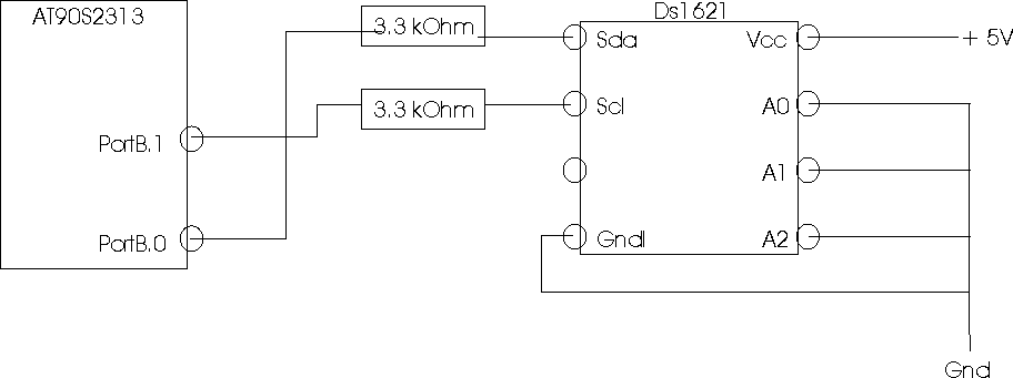

Folgendes Problem: Versuche auf einem STK500 mit einem Atmel AT90S2313
den DS1621 Temperatursensor auszulesen; der liefert anscheinend nur
schrott - ich glaub nur nullen.
Ansteuerung: der ds1621 ist direkt an den PortB angeschlossen.
PortB.0 = sda, PortB.1 = sck. Die Adressbit liegen alle auf GND.
Es wird wohl evtl. am Code liegen, nur finde ich den Fehler nicht.
Zuerst hatte ich nach den Spezifikationen gearbeitet, d.h. habe ueber
portB pins gesendet und ueber PinB pins gelesen, was dazu fuehrte,dass
ich nur Einsen (0xFF..FFF) lesen konnte.
Nun lasse ich die PortB pins immer auf null und benutze die DDRB pins
zum 1 oder 0 schreiben. Jetzt lese ich nur Nullen(anscheinend).
Kann mir jemand helfen?
Der Code ist zwar umfangreich, aber gut dokumentiert; Schaut euch den
doch bitte mal an.
Oder muss ich noch etwas zwischen den Leitungen loeten??
das ist mir jetzt zu viel zum durchackern...
Über DDRx zu arbeiten ist schon richtig - erfordert aber ext.
pullup-Widerstände scl und sda. Hast du die dran? Richtwert 3k3 oder
4k7.

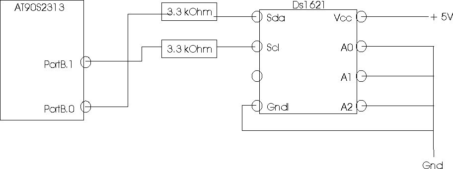

OP
Hallo Leute,
verwende jetzt externe 3.3 KOhm an SDA und SCL; leider lese ich
jetzt nur noch 0xFF. Ist denn meine Mini-Schaltung fuern A....?
Ist die Wartezeit relevant? Ich dachte die kann nur zu kurz sein,
aber nicht zu lang...
Der AT90S2313 sitzt im STK500 der DS1621 ist so wie im Schaltplan
angeschlossen...
(Manno, mir gehn langsam die Haare zum Ausraufen aus)

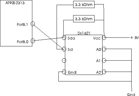

OP
Habs die 3.3kOhm Pull-Ups wie vorhin beschrieben reingeloetet.
Ist auch alles richtig:
bei
writeBit(0) ist Sda auf 0V
bei
writeBit(1) ist Sda auf +5V
Nur lese ich jetzt immer noch nur 0xFF? Liegts an meiner I2C_readBit
Routine an der readTemperature ???
Oder ist der DS1621 geschossen?
(I2C_Scl_Low,I2C_Scl_High,I2C_Sda_Low,I2C_Sda_High funktionieren)

Entweder ich seh den Fehler nicht oder die HW ist defekt....
OP
Sorry Leute, muss euch nochmal nerven;
Das mit High oder Low auf den Pins funktioniert ja richtig.
Lese komischerweise nur 0xFE, als MSBYTE der Temperatur und 0x00
als LSBYTE der Temperatur.
In meinem Zimmer hat es aber keine 254`C....
