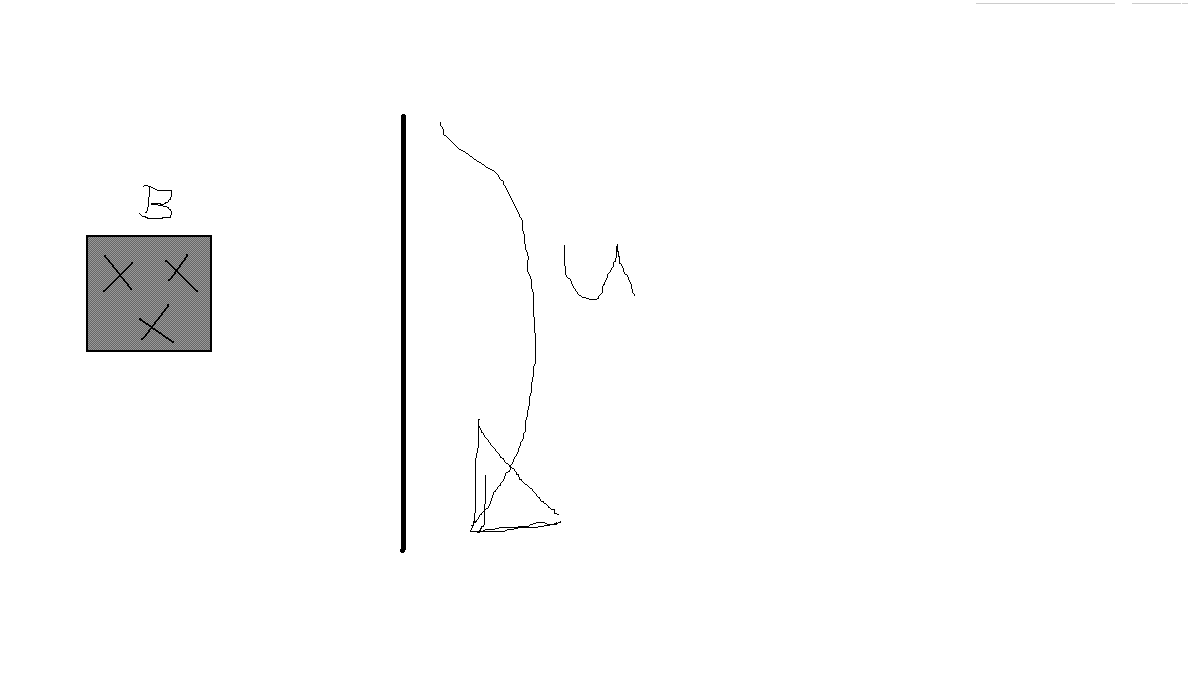

Gast #3162620
Gut, ich weis wie ich sowas berechne, aber ich verstehs vom Prinzip her
nicht so ganz.
Wenn ich einen Leiter habe und ein Magnetfeld, so angeordnet wie auf dem
Bild, so habe ich ja zwei Möglichkeiten:
- ich kann den Leiter bewegen: Hier wird keine Spannung induziert, da ja
der Leiter nicht im Feld drinne ist.
- ich kann das Magnetfeld ändern: Hier wird plötzlich Spannung
induziert, aber warum? Gibts da eine Erklärung, oder muss man das
einfach so hinnehmen?
