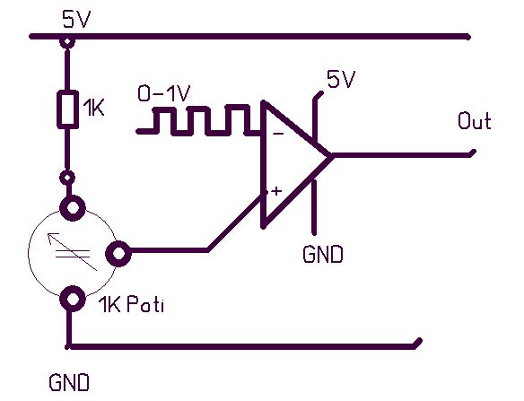

bin gerade dabei mich in die OPV-Schaltungsproblematiken zu vertiefen.
Anbei eine Schaltung,bei der ich mir nicht ganz sicher bin, vielleicht
könnte mir da jemand helfen.
sehe ich das richtig,daß da mit dem Poti solange die Spannung justiert
wird, bis sie identisch ist mit dem Eingang und dann am Ausgang 5V
anliegen?
Vielen Dank

Moin,
bin mir nicht sicher, aber eigentlich ist das ein Kompatator, desses
Schwellwert über das Poti eingestellt wird.
Aus dem Wechselsignal zwischen 0V und 1V könnte man (mit richtig
eingestelltem Poti) ein Wechselsignal zwischen den Begrenzungen des
Opamps machen. z.B. um das dann mit einem MC als High/Low zu erkennen.
Gruss, Phililp.

Auch ein Komparator hat eine endliche Verstärkung. Und Hysterese hat er
von Haus aus sowieso keine.
Eher: Komparator = Operationsverstärker ohne Frequenzkompensation mit
zu Logikbausteinen kompatiblem Ausgang.

Hi!
Diese Schaltung gibt das invertierte Eingangssignal am Ausgang aus.
Voraussetzung ist, das durch das Poti am nicht-invertierenden Eingang
eine Spannung eingestellt ist, die zwischen 0 und 1V (Extremwerte der
Spannung am invertierenden Eingang) liegt.
Beispiel:
Die Spannung am Poti ist auf 0,5V eingestellt.
Fall 1: Eingansspannung ist 0V ->  Die Differenzzspannung ist +0.5V ->
Der OpAmp verstärkt dies und läuft in die positive Sättigung. -> Am
Ausgang liegt fast die positive Versorgungsspannung (=5V) an.
Fall 2: Eingangaspannung ist 1V -> Die Differenzsspannung ist -0.5V ->
Der OpAMp verstärkt dies und läuft in die negative Sättigung- -> Am
Ausgang liegt fast die negative Versorgungsspannung (=0V) an.
Zusammegengefasst heist das: Die Schaltung ist fast ein Schmitt-Trigger
mit Inverter, einstellbaren Triggerpunkt und ohne Hysterese.

Wobei Schmitt-Trigger nun wieder nicht so korrekt ist, weil der eine
Hysterese hat.
Wichtig ist aber vor allem, dass man versteht, wie und warum es
funktioniert. Ich denke, dass sollte klar geworden sein.

mh, was passiert, wenn die Spannung am Poti auf 1V eingestellt ist, und
am Eingang 1V anliegen? Dann liegt Masse am Ausgang an,richtig?
Und bei 0,998V liegt am Ausgang fast VCC an, richtig?
